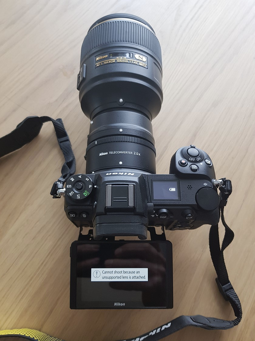

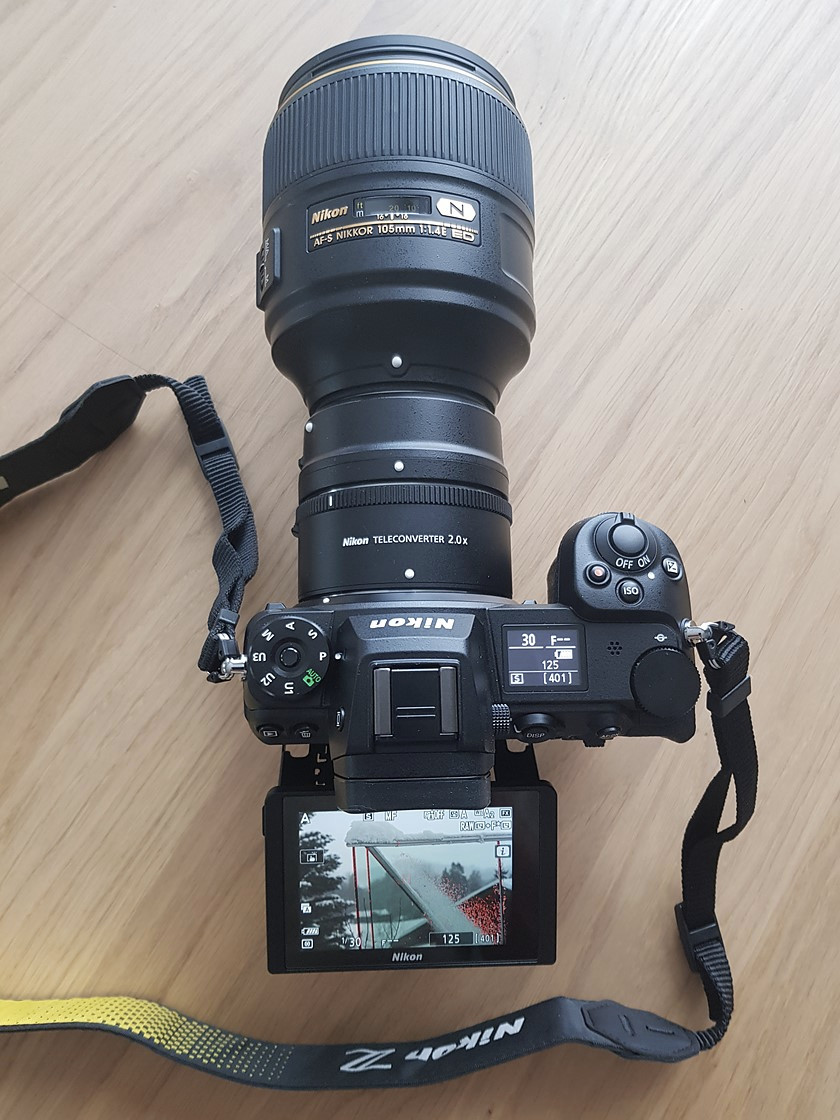

Moderadores Marcelo_R Publicado 24 de Diciembre de 2024 Moderadores Compartir Publicado 24 de Diciembre de 2024 (editado) En 24/12/2024 a las 10:32, iondru dijo: pensé que sería algo de incompatibilidad de software También es un tema de incompatibilidad electrónica. Haciendo la modificación de la pestaña, y consiguiendo montar el TCZ 2.0x, la cámara da error y no funciona el AF. Girando ligeramente ( o sea, chapuza) el objetivo, funciona pero en modo manual únicamente. Girando el objetivo ("desconectando" los terminales de su sitio) funcionaría con foco manual solamente: Consecuencias de usar un ZTC "girando" el objetivo para engañar el sistema Z: 1) Solo funcionaría el enfoque manual 2) No funciona el VR del objetivo 3) No transmite los datos Exif Slds, Marcelo Fuente: https://www.dpreview.com/forums/thread/4507626 Editado 24 de Diciembre de 2024 por Marcelo_R 1 Citar Enlace al comentario Compartir en otros sitios web Mas opciones de compartir...
Macsura Publicado 24 de Diciembre de 2024 Compartir Publicado 24 de Diciembre de 2024 En 24/12/2024 a las 11:56, Marcelo_R dijo: También es un tema de incompatibilidad electrónica. Haciendo la modificación de la pestaña, y consiguiendo montar el TCZ 2.0x, la cámara da error y no funciona el AF. Girando ligeramente ( o sea, chapuza) el objetivo, funciona pero en modo manual únicamente. Girando el objetivo ("desconectando" los terminales de su sitio) funcionaría con foco manual solamente: Consecuencias de usar un ZTC "girando" el objetivo para engañar el sistema Z: 1) Solo funcionaría el enfoque manual 2) No funciona el VR del objetivo 3) No transmite los datos Exif Slds, Marcelo Fuente: https://www.dpreview.com/forums/thread/4507626 Estupendo enlace. No deja ningún cabo suelto sobre la (im)posibilidad de utilizar un ZTC con el FTZ. Citar Enlace al comentario Compartir en otros sitios web Mas opciones de compartir...
iondru Publicado 24 de Diciembre de 2024 Compartir Publicado 24 de Diciembre de 2024 En 24/12/2024 a las 11:56, Marcelo_R dijo: También es un tema de incompatibilidad electrónica. Haciendo la modificación de la pestaña, y consiguiendo montar el TCZ 2.0x, la cámara da error y no funciona el AF. Girando ligeramente ( o sea, chapuza) el objetivo, funciona pero en modo manual únicamente. Girando el objetivo ("desconectando" los terminales de su sitio) funcionaría con foco manual solamente: Consecuencias de usar un ZTC "girando" el objetivo para engañar el sistema Z: 1) Solo funcionaría el enfoque manual 2) No funciona el VR del objetivo 3) No transmite los datos Exif Slds, Marcelo Fuente: https://www.dpreview.com/forums/thread/4507626 Gracias por la información, queda claro que no merece la pena hacer todo eso y mucho menos para fauna que era para lo que yo lo emplearía. Un saludo. Citar Enlace al comentario Compartir en otros sitios web Mas opciones de compartir...
