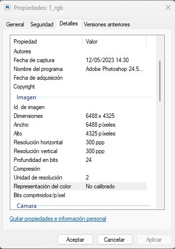

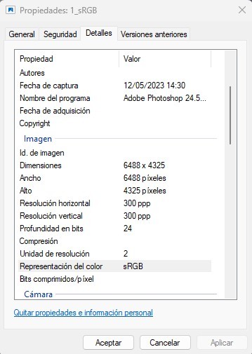

Pere63 Publicado 8 de Junio de 2023 Compartir Publicado 8 de Junio de 2023 (editado) Hola, Yo las veo idénticas, tanto las dos versiones de la primera como de la segunda. Y a mi entender es lógico, ya que en la web se utiliza exclusivamente (?) el espacio sRGB. Pero para asegurarme las he descargado y las he visionado en el PC con W11, tanto con el Visualizador de Fotos de Windows (el clásico de W7) como con la aplicación Fotos que viene con W11, con el mismo resultado en ambos casos: se ven idénticas. Además, si miras las propiedades de cada foto: - Para las que son RGB y Adobe RGB, pone: Representación del color: No calibrado - Para las que son sRGB, pone: Representación del color: sRGB La cuestión es que cuando revelas las fotos en tu PC, si tu monitor lo soporta verás los colores correspondientes al espacio de color asignado, por lo que apreciarás las diferencias. Pero al subirlas a la web todo se convierte en sRGB y por eso, si las comparas con RGB o AdobeRBG en tu revelador, se verán diferentes. De todas formas, a ver si pasa alguien más entendido que yo en esto de los espacios de color y te aclara más cosas. Saludos, Pere Edito: veo que David ( @Yetypepsi ) y yo nos hemos pisado, y básicamente te decimos lo mismo. Editado 8 de Junio de 2023 por Pere63 1 Citar Enlace al comentario Compartir en otros sitios web Mas opciones de compartir...
