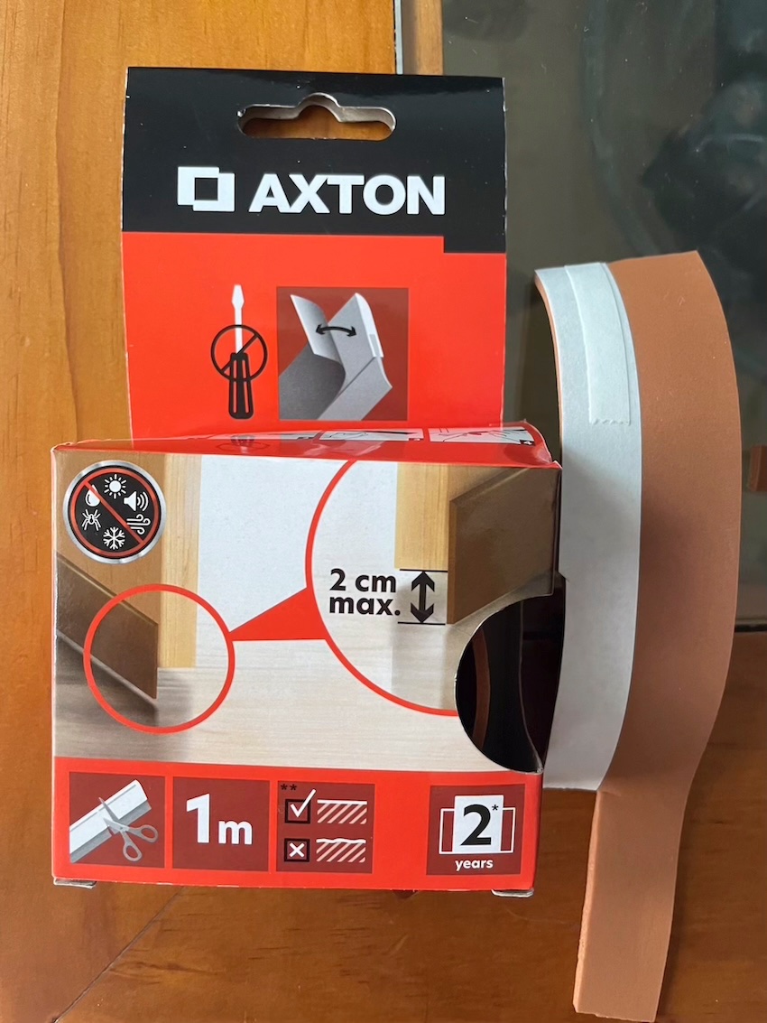

Villi Publicado 7 de Septiembre de 2024 Compartir Publicado 7 de Septiembre de 2024 (editado) Hola, el otro día para restaurar los sellos de luz de una Olympus OM10 compre lo que podéis ver en la imagen en el Leroy Merlín. Corté las tiras que necesité de la parte autoadhesiva con un cúter y ha quedado muy bien. No había de color negro y es marrón, pero aunque aún no he probado la cámara, creo que no importa. Me costó en torno a 3 euros y lo que pude ver por Amazon y eBay era mucho más caro. Si la espumilla es demasiado ancha después cuesta abrir o cerrar la cámara. Saludos Editado 7 de Septiembre de 2024 por Villi Citar Enlace al comentario Compartir en otros sitios web Mas opciones de compartir...
area51delcorazon Publicado 7 de Septiembre de 2024 Compartir Publicado 7 de Septiembre de 2024 En 7/9/2024 a las 11:59, Villi dijo: Hola, el otro día para restaurar los sellos de luz de una Olympus OM10 compre lo que podéis ver en la imagen en el Leroy Merlín. Corté las tiras que necesité de la parte autoadhesiva con un cúter y ha quedado muy bien. No había de color negro y es marrón, pero aunque aún no he probado la cámara, creo que no importa. Me costó en torno a 3 euros y lo que pude ver por Amazon y eBay era mucho más caro. Si la espumilla es demasiado ancha después cuesta abrir o cerrar la cámara. Saludos Para la portezuela es suficiente con 1 mm de grosor y para el espejo, si es una réflex, 2 mm. 1 Citar Enlace al comentario Compartir en otros sitios web Mas opciones de compartir...
