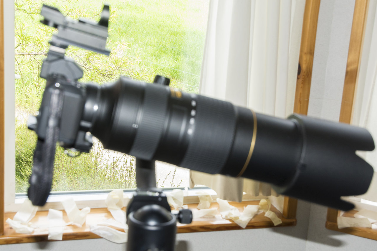

Spanish Flyer Publicado 12 de Mayo de 2013 Autor Compartir Publicado 12 de Mayo de 2013 Pues me lo ha vuelto a hacer esta mañana, sacando con el 16-85 VR a mi otra cámara V2 con el 80-400 VR AF-S. Le he apuntado al centro del tele-zoom y me ha enfocado a la hierba que tengo en la calle tras la ventana; hasta ahora tan solo lo hacía con los teleobjetivos, pero esta vez no ha sido así. He vuelto a re-enfocar un par de veces hasta que lo ha hecho bien.... No sé que será, pero algo no funciona al 100% en el Live View; me parece interesante el comentario de anceco2002, de que pueda ser algo de que se queda enfocada en un sujeto y no lo suelta.. como los misiles que siguen su presa, tan solo que en nuestro caso hace lo que le da la gana.... (espero que el que haya diseñado el enfoque en la D7100 en Live View, no se dedique a fabricar misiles también...) Incluyo dos fotos, una cuando fallo y otra cuando por fin enfoca bien... Nikon V2 con el nuevo AF-S 80-400 VR Lo gordo es que en los foros extranjeros tampoco nadie comenta nada al respecto... Spanish Flyer Enlace al comentario Compartir en otros sitios web Mas opciones de compartir...
