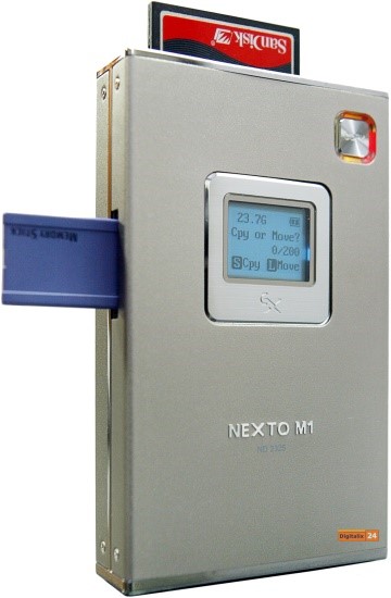

Rapanui Publicado 3 de Enero de 2008 Compartir Publicado 3 de Enero de 2008 Hace tiempo, en otro hilo, se habló del tema de los discos duros para descargar memorias. Mariano aconsejó los NEXTO, y le doy la razón. Son los más rápidos en descargar las memorias. Existe un modelo que tiene conexión Firewire (muy útil para los Mac) pero son más caros que los que están saliendo en este hilo. Buscad en eBay la palabra Nexto, aparecerán varios vendedores y hay varios modelos. También los vende Microgramma (www.microgamma.com) en España. Dentro de poco tendré mi nuevo Mac (ya me he "jartado" de Windows) y me compraré un Nexto. Espero haber sido útil a alguien. Rapanui Citar Enlace al comentario Compartir en otros sitios web Mas opciones de compartir...
franxx Publicado 3 de Enero de 2008 Autor Compartir Publicado 3 de Enero de 2008 Franxx, ese cacharro se parece "sorprendentemente" al Conceptronic Grab'n'GO PHOTOBOX, aunque más barato. Ahora bien, tengo el Conceptronic y no me acaba de gustar la calidad de montaje. Especialmente en la montura de la batería. ¿Cómo es la del Digimate? Tiene una pestaña como la de cualquier mando a distancia, es pequeña y frágil pero tratandola con cuidado no creo que se rompa. Aqui pongo unas fotos para que veas como es: Citar Enlace al comentario Compartir en otros sitios web Mas opciones de compartir...
franxx Publicado 3 de Enero de 2008 Autor Compartir Publicado 3 de Enero de 2008 Hace tiempo, en otro hilo, se habló del tema de los discos duros para descargar memorias. Mariano aconsejó los NEXTO, y le doy la razón. Son los más rápidos en descargar las memorias. Existe un modelo que tiene conexión Firewire (muy útil para los Mac) pero son más caros que los que están saliendo en este hilo. Buscad en eBay la palabra Nexto, aparecerán varios vendedores y hay varios modelos. También los vende Microgramma (www.microgamma.com) en España. Dentro de poco tendré mi nuevo Mac (ya me he "jartado" de Windows) y me compraré un Nexto. Espero haber sido útil a alguien. Rapanui pos si, buena pinta tiene: pero es un pelin mas caro, 130? sin disco. Citar Enlace al comentario Compartir en otros sitios web Mas opciones de compartir...
pedrushko Publicado 4 de Enero de 2008 Compartir Publicado 4 de Enero de 2008 pos si, buena pinta tiene: pero es un pelin mas caro, 130? sin disco. Y por lo que veo, no tiene ranura para el SD. Una faena para los usuarios de D40, D50, D70 y D80. Tiene una pestaña como la de cualquier mando a distancia, es pequeña y frágil pero tratandola con cuidado no creo que se rompa. Aqui pongo unas fotos para que veas como es: Igualita que la del Conceptronic. No decía lo de la calidad de montaje por la tapa. En mi caso hay veces que la unidad no se enciende. Y hay que comenzar a jugar con la colocación de la batería para que lo haga. También he notado, especialmente durante la copia, que el firmware no informa correctamente del estado de la batería. Con el 100% de carga en unos segundos pasa a decirme que está casi agotada, y luego que está al 50%. Cuando acaba la copia vuelve a reportar un 100% de carga. Lo único que se me ocurre es que, o la batería es una porquería, o la montura pierde el contacto. Citar Enlace al comentario Compartir en otros sitios web Mas opciones de compartir...
franxx Publicado 4 de Enero de 2008 Autor Compartir Publicado 4 de Enero de 2008 La version M1 si que lee esos discos http://cgi.ebay.es/NEXTO-Multi-1-M1-ND-232...ksid=p1638.m118 Citar Enlace al comentario Compartir en otros sitios web Mas opciones de compartir...
