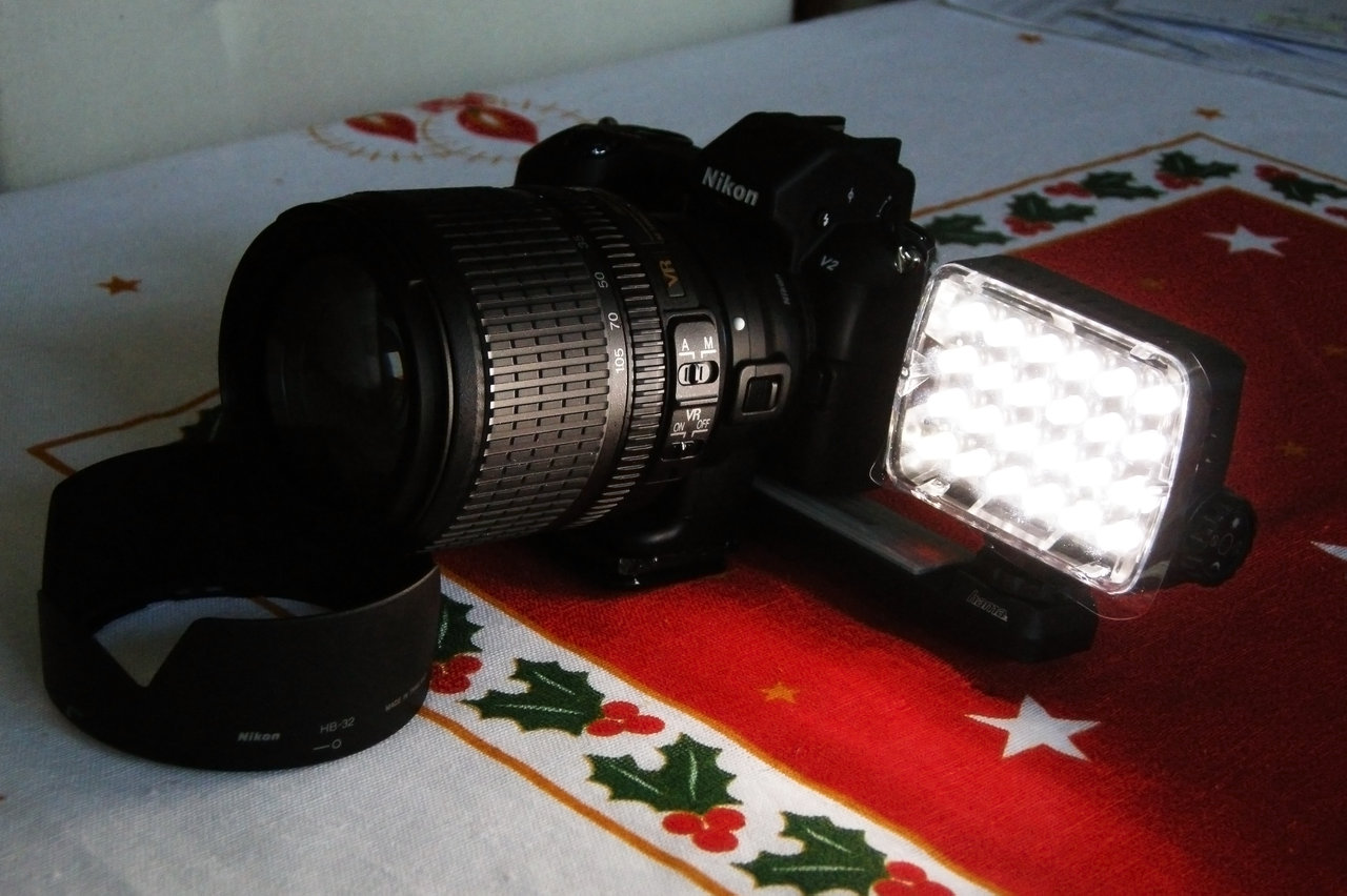

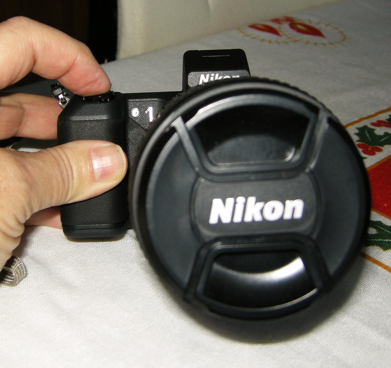

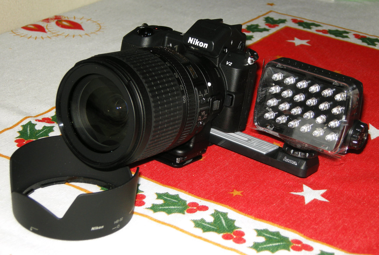

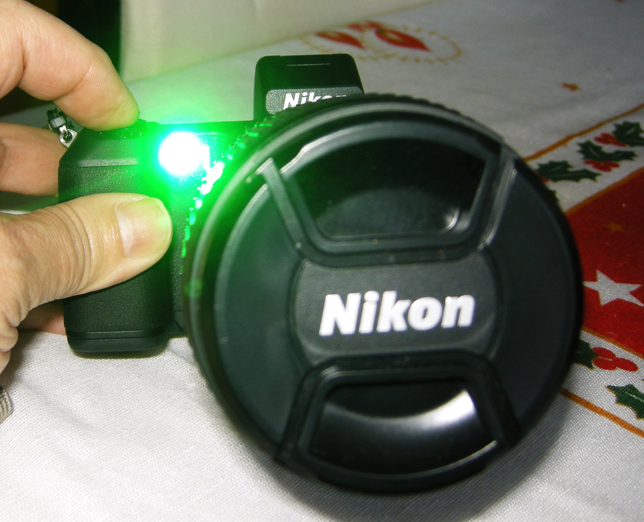

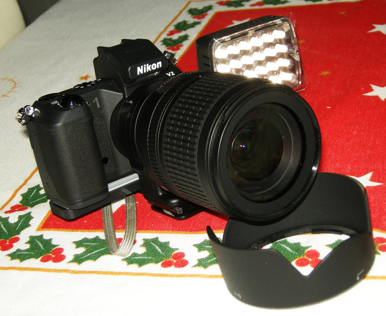

Spanish Flyer Publicado 28 de Diciembre de 2012 Compartir Publicado 28 de Diciembre de 2012 Para el que no lo sepa, pues comento que gran parte del tiempo que he empleado en conocer mi cámara, tanto la V1 como ahora la V2, ha sido para intentar que utilizando el adaptador FT-1 y objetivos DX/FX, que me enfoque en condiciones pobres de luz. Tanto la V1 como la V2 que ahora tengo, funcionan fantásticamente con el 10-30 que traen de la casa, sobre todo con el haz de luz verde que se enciende cuando las condiciones son malas. En la V1, ya con el 30-110 al extenderlo al máximo, o sea con 110 mm de distancia focal, ya me costaba bastante conseguir el enfoque, pero no le dí mayor importancia ya que en principio dicha óptica solo la iba a emplear en exteriores. El mayor problema que me encontré fué cuando comprobé que en la V1, al emplear el FT-1 y mi 18-105 VR DX, al encenderse la ayuda al enfoque o "Rasho verde" como le llamo, la luz impactaba directamente en la óptica y allí se acababa la historia, por lo que mi idea original de usar dicho objetivo como el de uso normal o todo terreno, pues me iba a dar guerra al intentar enfocar en sitios oscuros, por no tener ni el apoyo o ayuda al enfoque que la cámara dispone. Al salir la V2, me dí cuenta inmediatamente que el punto de luz en el modelo nuevo estaba colocado a mayor distancia del centro del eje del objetivo que en la V1, pero me era imposible saber si sería suficiente o no.... ; a primera vista parecía que sí... Pues entre eso y un montón de razones más decidí cambiar de montura y pasarme a la V2. Como es natural, lo primero que hice al llegarme la cámara fué eso... probar si el haz luminoso libraba... o no.. Y aquí la 1ª foto con el FT-1 y el 18-105 Vr de mis amores Pues P A R E C E Q U E L I B R A ..... a ver si consigo que encienda...... UFF.. muy apurado....... De todas formas y como dije en mi topic "Matar dos pájaros de un tiro", me agencié por unos euros, un haz de LEDS de Manfrotto que se emplea tambien para ayudar a iluminar tomas de video, siempre que sea en sujetos cercanos y no pretendas iluminar una plaza de toros... Así que armado de dicho aparatejo me dispuse a probar si su luz me ayudaría a enfocar lugares oscuros... pues si que funciona, tanto en la V1 como en la V2, siempre y cuando lo que quieras iluminar no esté demasiado lejos (más de 4mt). De esta forma tengo una fuente de luz constante tanto para videos como para luz de relleno en fotografía (a temperatura de luz de día) y también me permite enfocar cuando hay muy poca luz. Me sirve tanto para la 30-110 de la serie 1 como para el 18-105 VR DX. Ahí van un par de fotos: Lo más importante para mí en toda esta historia es que con el 18-105 VR DX + FT-1, como con el 30-110 de la serie, al llegar a superar los 75-85 mm de distancia focal, el rayo verde deja de funcionar adecuadamente; a veces enfoca y otras empieza a ir de adelante para atrás, sin encontrar el punto correcto. Mientras no pase de esa distancia focal todo "OLRAI" como dicen los ingleses. OJO que esto del haz de luz y el FT-1 con su óptica DX tan solo funciona en la V2, porque en la V1 queda tapado por la lente. Pues eso es todo; pensaba colgar un video mostrando las pruebas, pero me parece complicao y además como seguro que soy de los pocos que están empeñados en que eso funcione, como que casi no lo hago...Además, tengo que probarlo más a fondo y asegurar al 100% lo que comento. Lo que sí, que ahora estoy a la caza y captura de un 16-85VR de Nikon, ya que....en teoría.... con ese objetivo me funcionaría la ayuda al enfoque o "RASHO VERDE" en toda su extensión Por ello, si hay alguien que tenga uno y esté aburrido de él, o prefiera uno con más distancia focal (y con menos de un par de semanas de prueba), que contacte conmigo, a ver si llegamos a un arreglo.. De todas formas colgaré un anuncio en el Mercadillo. Gracias a todos y perdón por la paliza Spanish Flyer Enlace al comentario Compartir en otros sitios web Mas opciones de compartir...
