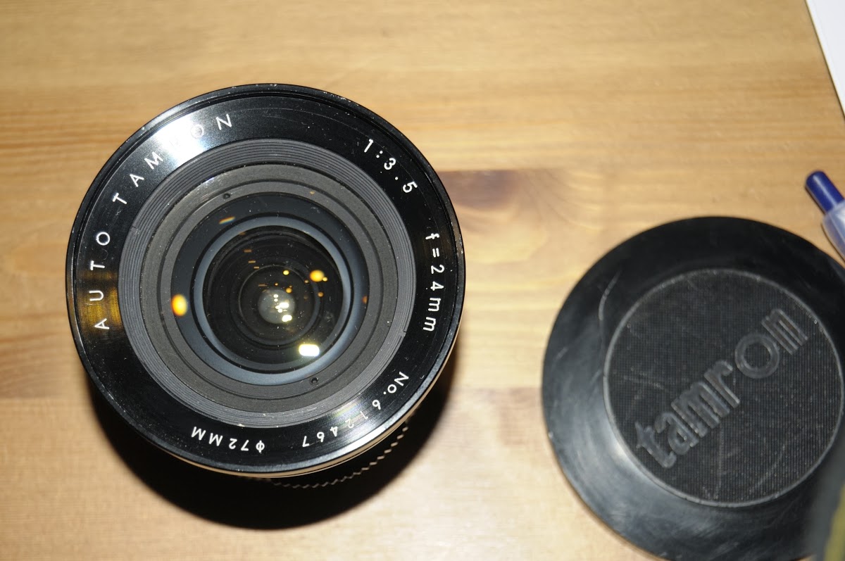

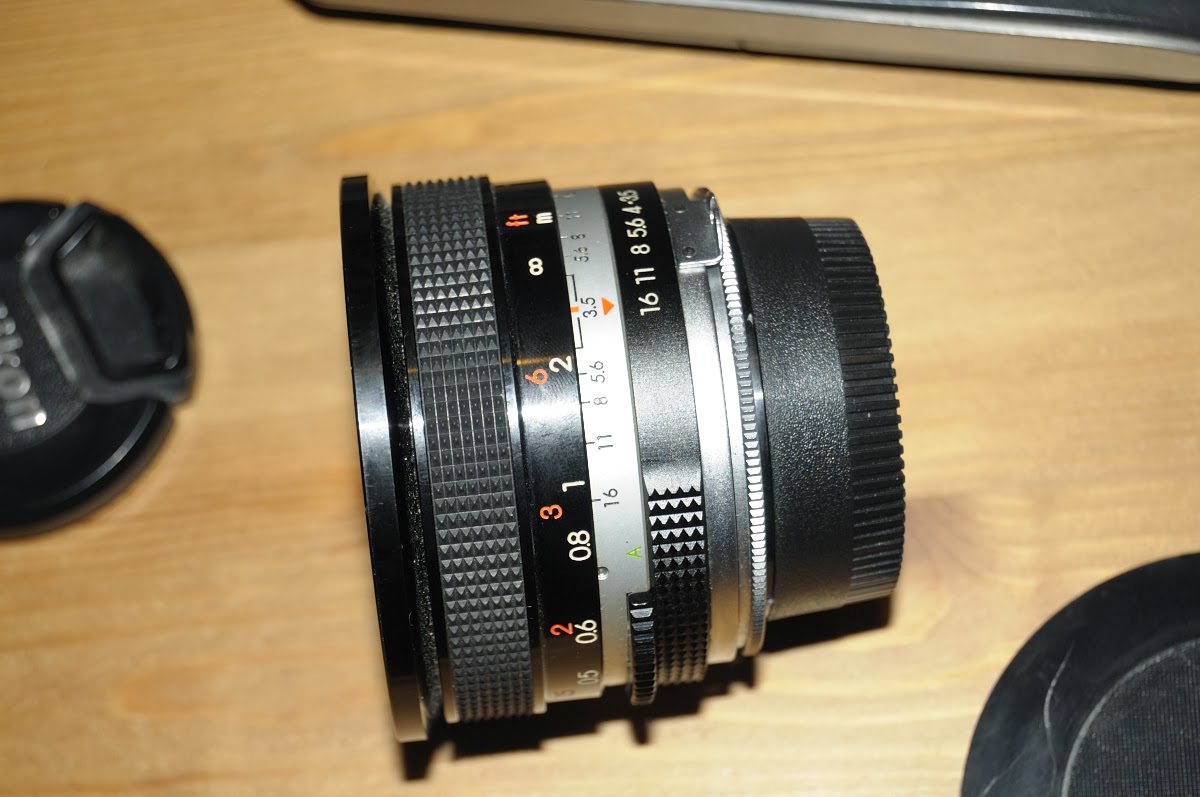

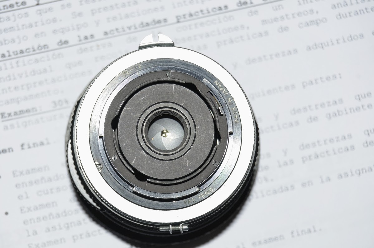

daniferal Publicado 29 de Enero de 2014 Compartir Publicado 29 de Enero de 2014 Buenas tardes, me han vendido un objetivo Tamron 24 F3.5 para Nikon, lo he puesto y la verdad es que la fotometría se volvía un poco loca, aunque no le he dado importancia. Parecía entrar bien, pero no sé, me he mosqueado. ¿Puede ser que esta sea una montura pre-ai? De serlo, le habrá pasado algo a mi Nikon D300s? No tiene pinta de haberse fastidiado. El objetivo es curioso, tiene una tecla de previsualización de la profundidad de campo. Un saludo y gracias Daniel Citar Enlace al comentario Compartir en otros sitios web Mas opciones de compartir...

Art Vandelay Publicado 30 de Enero de 2014 Compartir Publicado 30 de Enero de 2014 Ese es non-ai. El ai tiene un reborde en el anillo de diafragma. Un saludo Citar Enlace al comentario Compartir en otros sitios web Mas opciones de compartir...
Paco Ignacio Publicado 30 de Enero de 2014 Compartir Publicado 30 de Enero de 2014 Podrías poner más imagenes del lente? De preferencia mostrando la parte frontal.Saludos Citar Enlace al comentario Compartir en otros sitios web Mas opciones de compartir...
ANGELGARCIA Publicado 30 de Enero de 2014 Compartir Publicado 30 de Enero de 2014 sin duda una montura pre-al Citar Enlace al comentario Compartir en otros sitios web Mas opciones de compartir...
daniferal Publicado 30 de Enero de 2014 Autor Compartir Publicado 30 de Enero de 2014 Vaya fastidio, y lo he montado en mi Nikon D300s, parece que no se ha dañado nada. Menos mal. Voy a intentar devolverlo, yo creo que es una cosa que debería haberlo avisado. Entraba raro, pero he supuesto que era porque no todos tienen el mismo tacto... Yo es que sinceramente no me he fijado en ese detalle... Citar Enlace al comentario Compartir en otros sitios web Mas opciones de compartir...
Paco Ignacio Publicado 30 de Enero de 2014 Compartir Publicado 30 de Enero de 2014 Aah, es montura Adapta-A-matic. Ya estuve buscando más información y como dicen, parece ser una montura non-ai, por lo cual yo no lo trataría de ponerselo a la D300s. a partir de la montura Adaptall empezaron a hacer adaptadores Ai y Ai-s. Citar Enlace al comentario Compartir en otros sitios web Mas opciones de compartir...

Orlik Publicado 30 de Enero de 2014 Compartir Publicado 30 de Enero de 2014 sin duda una montura pre-al eso, y si insistes en montarlo te puedes cargar algo Citar Enlace al comentario Compartir en otros sitios web Mas opciones de compartir...
ANGELGARCIA Publicado 30 de Enero de 2014 Compartir Publicado 30 de Enero de 2014 eso, y si insistes en montarlo te puedes cargar algo cierto pre-al no es ,es no-al valla tela,el pre-al es convertido veniendo de no-al,a sido un lasus,gracias orlik Citar Enlace al comentario Compartir en otros sitios web Mas opciones de compartir...

Moderadores Rabla Publicado 31 de Enero de 2014 Moderadores Compartir Publicado 31 de Enero de 2014 Comprueba la pestaña que pone "Acoplador de indexador de apertura" Citar Enlace al comentario Compartir en otros sitios web Mas opciones de compartir...
daniferal Publicado 2 de Febrero de 2014 Autor Compartir Publicado 2 de Febrero de 2014 Parece estar bien, y además es que a eso ni se acercó el objetivo, se quedaba a 5mm de tocarlo... Citar Enlace al comentario Compartir en otros sitios web Mas opciones de compartir...
