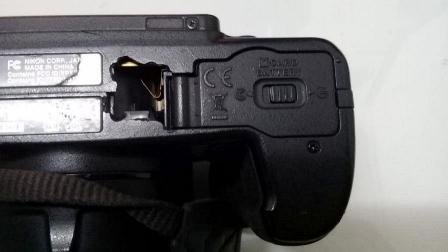

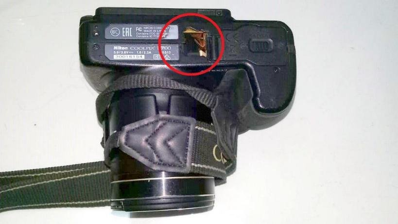

Dieturk Publicado 7 de Enero de 2021 Compartir Publicado 7 de Enero de 2021 Buenos días, tengo una Nikon Coolpix B700. Sucedió algo muy insólito: luego de enroscar mi cámara a un monópode profesional que tengo, al terminar de ajustarla se me desprendió por completo la rosca interna de la cámara, quedando un hueco y por lo tanto, a partir de aquel entonces, ya no se puede adaptar más a ningún tipo de soporte, sea trípode, monópode etc. Existirá el repuesto de la rosca? o de lo contrario existe algún adaptador con rosca, que de alguna manera "envuelva" a la cámara para poder seguir fijándola en cualquier soporte? O que me sugerirían, que no sea tener que comprarme otra cámara con los precios de hoy en Argentina que están lamentablemente inalcansables... Es una pena ya que la cámara funciona perfectamente y cada vez que deseo sacar fotos y aparecer toda mi familia o yo en caso de estar sólo, es un riesgo tener que apoyarla sin ninguna sujeción en lugares a donde puede caerse / golpearse. Gracias! Fotos sobre como quedó la cámara luego del incidente Citar Enlace al comentario Compartir en otros sitios web Mas opciones de compartir...
Moderadores Rabla Publicado 7 de Enero de 2021 Moderadores Compartir Publicado 7 de Enero de 2021 hace 3 horas, Dieturk dijo: al terminar de ajustarla se me desprendió por completo la rosca interna de la cámara Pues con el destrozo que tiene ya debiste apretarla Al haberse roto parte de la carcasa no le veo fácil solución Citar Enlace al comentario Compartir en otros sitios web Mas opciones de compartir...
Dieturk Publicado 8 de Enero de 2021 Autor Compartir Publicado 8 de Enero de 2021 Estaba pensando en algún soporte estilo "jaula" con rosca en la parte inferior que de alguna manera "envuelva a la cámara" y reemplace la pieza que se desprendió. El problema es que no se si existen para este modelo de cámara. Citar Enlace al comentario Compartir en otros sitios web Mas opciones de compartir...
Walterwhite Publicado 8 de Enero de 2021 Compartir Publicado 8 de Enero de 2021 si la cámara sigue disparando ni te preocupes esa cámara pesa muy poco le puedes pegar una placa y asunto arreglado eso si la próxima vez no aprietes tanto hombre ¡¡¡ Citar Enlace al comentario Compartir en otros sitios web Mas opciones de compartir...
José Luis L G Publicado 8 de Enero de 2021 Compartir Publicado 8 de Enero de 2021 hace 4 horas, Dieturk dijo: Estaba pensando en algún soporte estilo "jaula" con rosca en la parte inferior que de alguna manera "envuelva a la cámara" y reemplace la pieza que se desprendió. El problema es que no se si existen para este modelo de cámara. Los de tipo "jaula" o los tipo L-Braket todos ellos se anclan en la rosca que te falta ahora. Si te resulta imprescindible usar monopié o trípode creo que tendrás que llevarla al SAT a cambiar la carcasa. Un saludo Citar Enlace al comentario Compartir en otros sitios web Mas opciones de compartir...

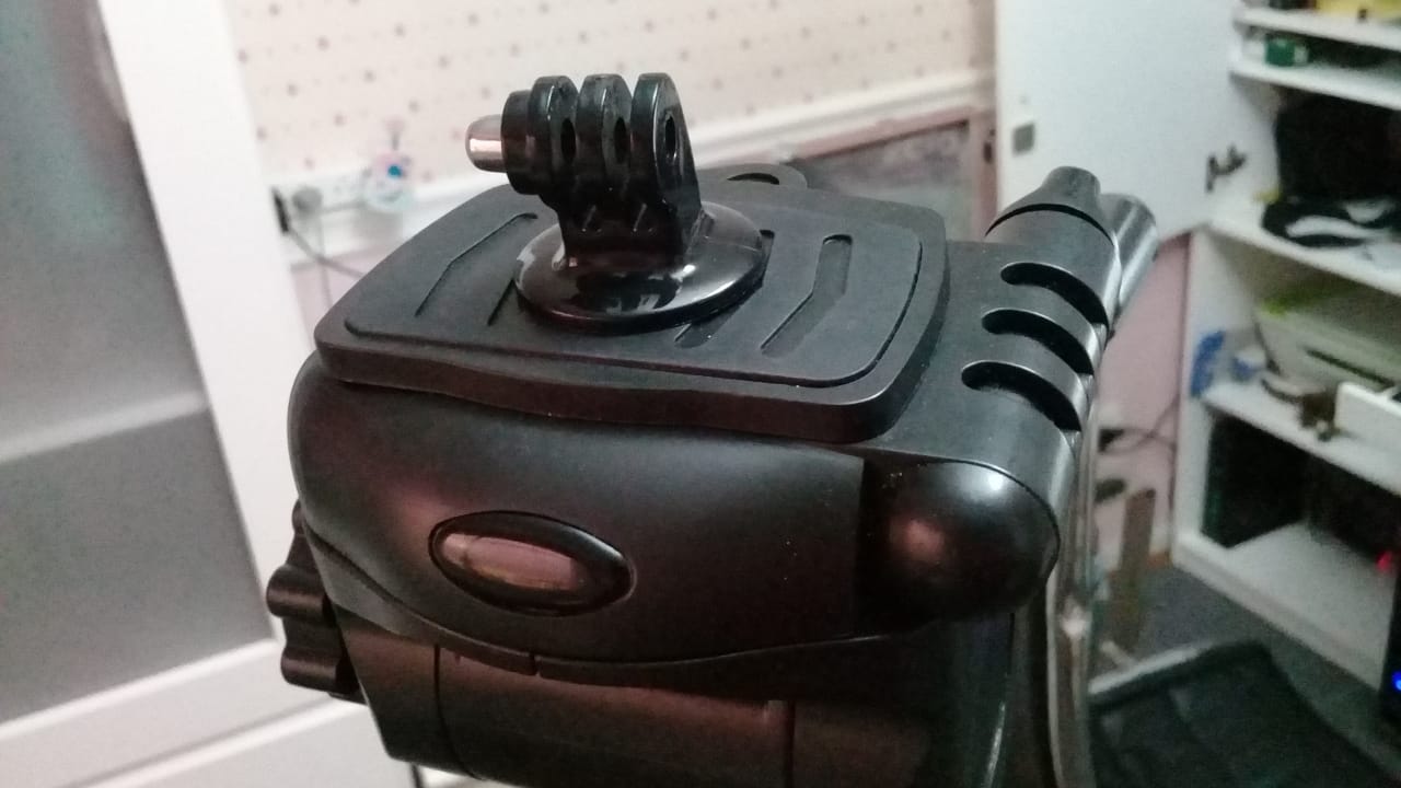

Dieturk Publicado 8 de Enero de 2021 Autor Compartir Publicado 8 de Enero de 2021 (editado) Os agradezco por vuestras opiniones y sugerencias. Me parece que ya encontré una solución. Probé colocándole un trípode "araña" que tengo, como base de la cámara y al "abrazar" la Nikon, sólo restaría unir este con el soporte. Como la salida de rosca del mismo es "macho" al igual que la que tienen los trípodes o monópodes, debería conseguir un adaptador de rosca (hembra-hembra) para obtener finalmente el enlace de ambos trípodes y la sujeción de mi Nikon. Editado 15 de Enero de 2021 por Dieturk 1 Citar Enlace al comentario Compartir en otros sitios web Mas opciones de compartir...

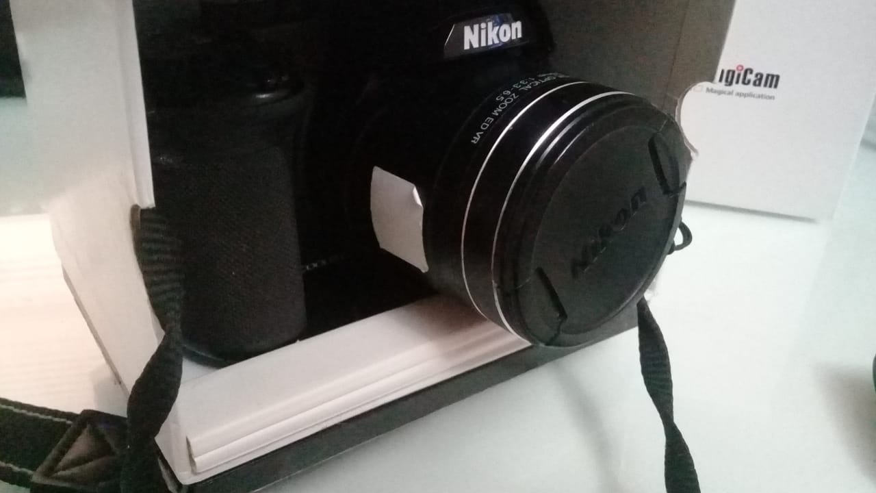

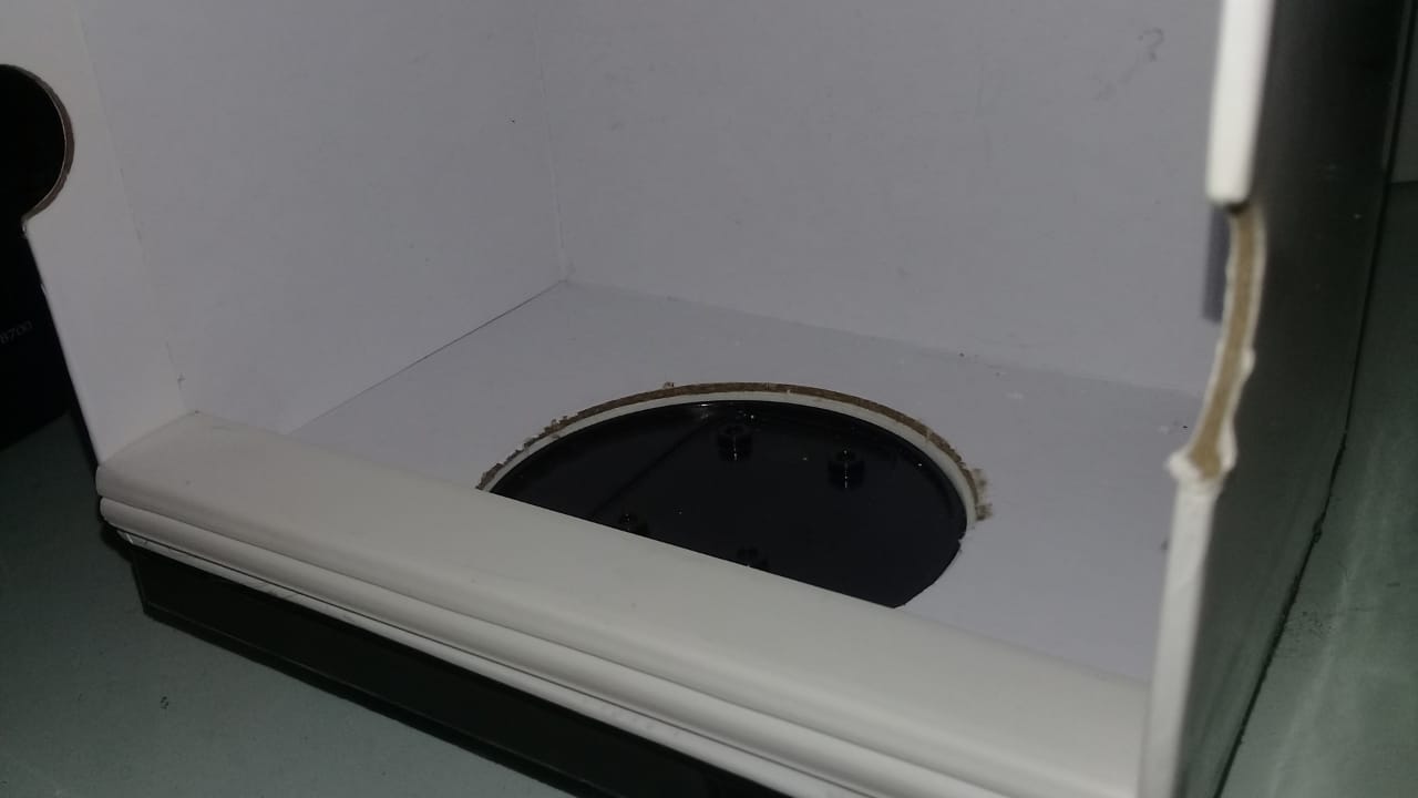

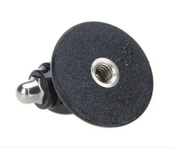

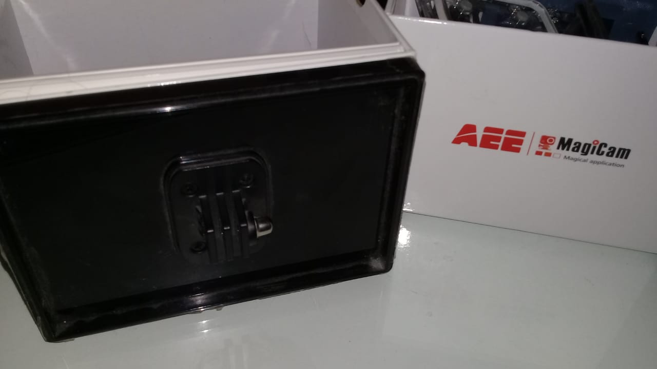

Dieturk Publicado 15 de Enero de 2021 Autor Compartir Publicado 15 de Enero de 2021 (editado) jajaja, y tengo una que creo que es mejor. Utilizando la caja de la Action Cam, en la que tiene adherida un adaptador para rosca. Por lo tanto la pieza restante de dicha camarita que me venía con la compra la enrosqué en el trípode para luego encastrarlas. Si bien no hay forma de poder colocarle alguno de los tornillos con sus respectivas tuercas, los mismos quedan bastante bien fijados y a la caja de la Action le coloqué en el borde un fragmento de cable canal para que la Nikon no deslice. Editado 16 de Enero de 2021 por Dieturk 1 Citar Enlace al comentario Compartir en otros sitios web Mas opciones de compartir...
Galois Publicado 16 de Enero de 2021 Compartir Publicado 16 de Enero de 2021 Va tomando forma la cosa. En esta foto que pusiste: Ya se acerca a una de sus antepasadas: Ahora en serio: ojalá que tu cámara siga operativa un buen tiempo más y te felicito por la paciencia y el ingenio. Un saludo cordial. Citar Enlace al comentario Compartir en otros sitios web Mas opciones de compartir...
riomolin Publicado 16 de Enero de 2021 Compartir Publicado 16 de Enero de 2021 Yo creo que la solución más fácil es pegar con el pegamento apropiado una zapata arca swiss tamaño pequeño al revés. Con eso y si es necesario un conversor 3/8 a 1/4, estaría completo el trabajo. Algo similar a esto: https://www.amazon.es/MENGS®-liberación-Compatible-compatible-ARCA-SWISS/dp/B01CTV79F6/ref=mp_s_a_1_30?dchild=1&keywords=arca+swiss&qid=1610801873&s=electronics&sr=1-30 1 Citar Enlace al comentario Compartir en otros sitios web Mas opciones de compartir...
