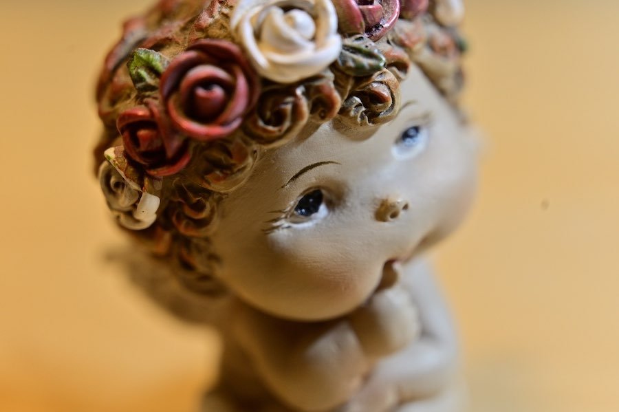

Rafaro Publicado 22 de Diciembre de 2021 Compartir Publicado 22 de Diciembre de 2021 Añadido tubo 12mm: Citar Enlace al comentario Compartir en otros sitios web Mas opciones de compartir...

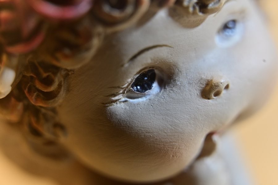

Rafaro Publicado 22 de Diciembre de 2021 Compartir Publicado 22 de Diciembre de 2021 Ahora con el tubo de 24mm: Citar Enlace al comentario Compartir en otros sitios web Mas opciones de compartir...

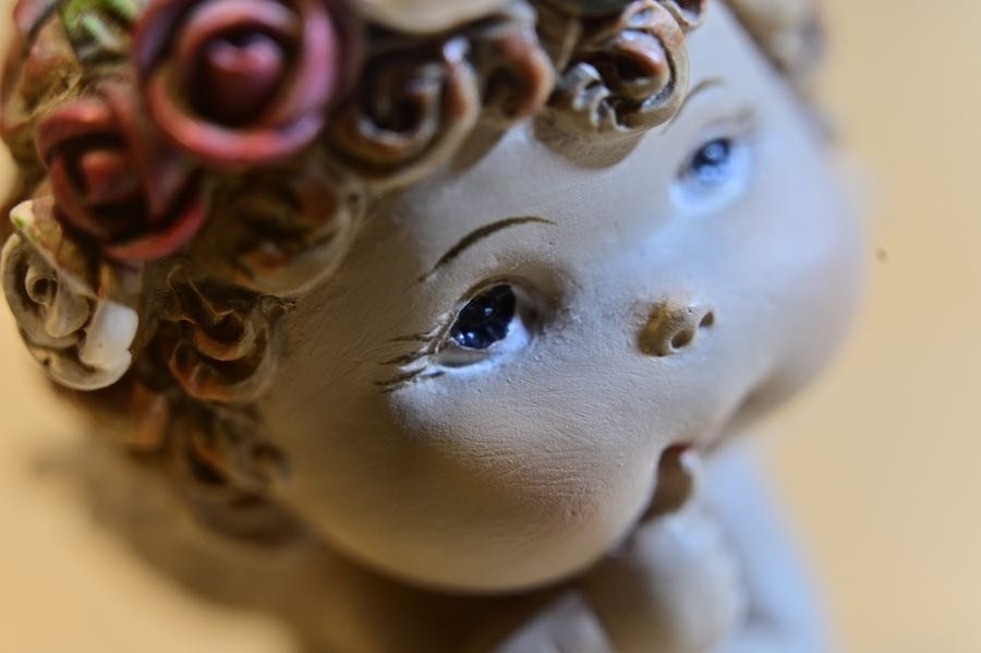

Rafaro Publicado 22 de Diciembre de 2021 Compartir Publicado 22 de Diciembre de 2021 Y por último con el de 12mm más el de 24mm: Y sí, ya me he dado cuenta de que tengo el sensor sucio, estoy en ello Citar Enlace al comentario Compartir en otros sitios web Mas opciones de compartir...

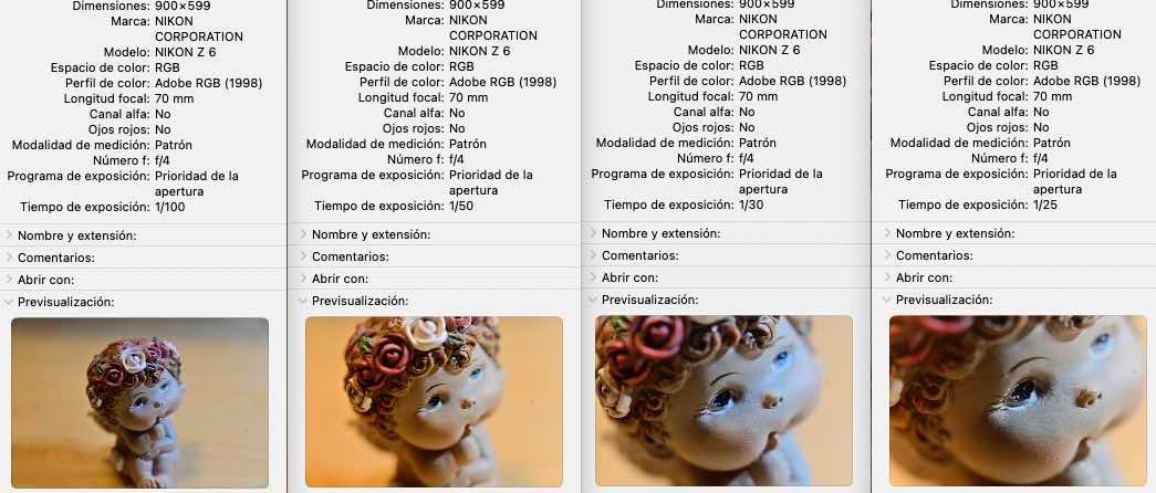

Rafaro Publicado 22 de Diciembre de 2021 Compartir Publicado 22 de Diciembre de 2021 Todo superpuesto: 1 Citar Enlace al comentario Compartir en otros sitios web Mas opciones de compartir...
Rafaro Publicado 22 de Diciembre de 2021 Compartir Publicado 22 de Diciembre de 2021 Parámetros: prioridad apertura, f4, ISO800 1 Citar Enlace al comentario Compartir en otros sitios web Mas opciones de compartir...

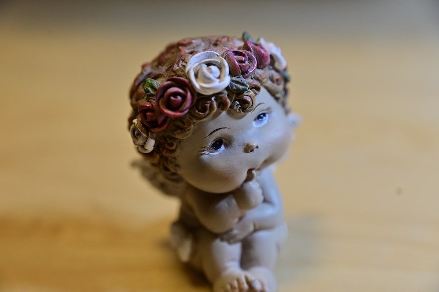

Rafaro Publicado 22 de Diciembre de 2021 Compartir Publicado 22 de Diciembre de 2021 Y ya puestos a rizar el rizo, en este caso con un Tokina 100 f2.8 al limite de aproximación (se queda en f5.6). Ha variado un poco el encuadre porque había quitado ya la figurita, cuya cara por cierto mide 3cm de entre orejas: 2 Citar Enlace al comentario Compartir en otros sitios web Mas opciones de compartir...
