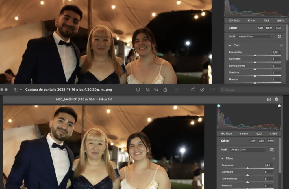

Fullframe Publicado 17 de Noviembre de 2025 Compartir Publicado 17 de Noviembre de 2025 (editado) Buenos Dias a todos, expongo mi "problema" a ver si algún experto se le ocurre alguna solución, o a que se puede deber dicho problema tengo este problema de flickeo y no simplemente en esta ocasión con nikon z8 + 35,24+85 mm nikon's de la cual queria saber que problema será para solucionarlo porque no puedo estar sacando 7000 fotos para que quede bien como habia configurado, o incluisve cuando tengo que usar una serie de fotos para Stop Motion .. tengo que andar fijandome los errores y a veces no tengo tiempo por lo que trabajo en eventos sociales y las tengo que pasar en vivo en el salon . espero respuestas gracias 🙂 Editado 18 de Noviembre de 2025 por Arnold Titulo totalmente en mayúsculas. Citar Enlace al comentario Compartir en otros sitios web Mas opciones de compartir...
newaxisabel Publicado 18 de Noviembre de 2025 Compartir Publicado 18 de Noviembre de 2025 ACS STUDIO GESTION dijo: La función para activar el antifliqueo en la Nikon Z8 se encuentra en la página 241 del manual. Supongo que lo tendrás desactivado. Citar Enlace al comentario Compartir en otros sitios web Mas opciones de compartir...
Halphy Publicado 18 de Noviembre de 2025 Compartir Publicado 18 de Noviembre de 2025 Pues desde mi ignorancia, que es mucha, tienes DOS opciones: 1) Bajar mucho la velocidad de disparo hasta que desaparezca el parpadeo, esto solo te sirve para objetos estáticos o retratos, en los que no necesites una velocidad de obturación elevada. 2) Activar la función de la que te habla el compañero. Tienes la opción de parpadeo y parpadeo de alta frecuencia, te comento mi caso: (también tengo la Z8) Cuando hago fotos de baloncesto en pabellón pésimamente iluminado subo el ISO hasta 6000 o más. Eso ahora da igual, pero lo que te importa es la velocidad, la cual la pongo en mi caso, en uno 1/800 (más o menos). Bien, cuando activo la opción para el parpadeo, activo las dos (la de alta frecuencia también, porque los LED tiene una frecuencia muy alta), miro por la pantalla o el visor y apunto hacia la luz, (se aprecia el parpadeo de la luz) y voy girando la rueda de la velocidad (te aparecerá como con decimales), hasta que vea que el parpadeo disminuye o se hace menos notorio, (da igual si vas subiendo velocidad, o si vas bajando velocidad), el caso es que el parpadeo disminuya. Nunca he conseguido eliminarlo del todo, pero cuando se hace menos visible, al disparar, ya no lo aprecio en las fotos. En tu caso, si es para retrato, con 1/250 vas sobrado, activa la función de parpadeo vete bajando la velocidad hasta que notes que disminuye el parpadeo, luego te toca jugar con el diafragma y el ISO para exponer correctamente. Las cámaras sin obturador mecánico, como nuestras Z8, son más sensibles al parpadeo, dado que el sensor valiendo línea por línea. 1 Citar Enlace al comentario Compartir en otros sitios web Mas opciones de compartir...
