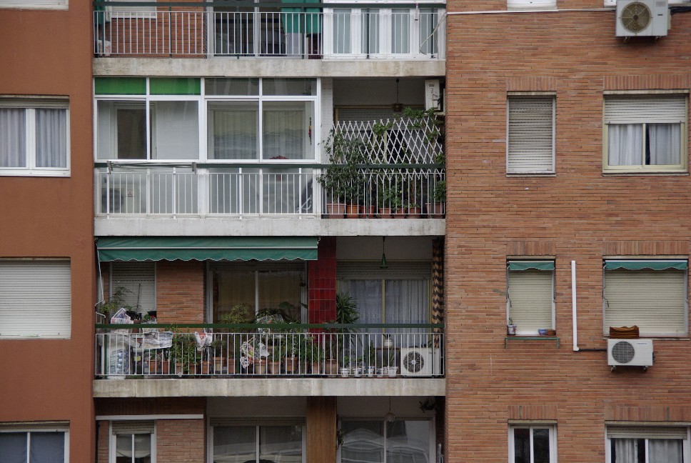

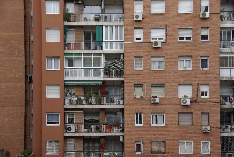

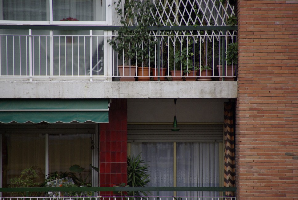

davtur Publicado 11 de Agosto de 2009 Compartir Publicado 11 de Agosto de 2009 Buenas a todos! A ver, mirando este hilo me he acordado de una duda similar acerca de las focales de los zooms, y las ampliaciones que estos emiten. Me he permitido incorporar una comparativa para hacer una reflexion que a veces conlleva a confusion. En su momento, cuando tenia mi Pentax K10D, hice un trabajo de investigación (por llamarlo de alguna manera, aunque quizas es mejor decir de "aprendizaje"), y adjunto aqui las fotos que hice en cuestión con el Tamron 18-250 que tenia para poder explicar mi reflexion: 18mm 29,4mm 38,8mm 55mm 70mm 100mm 130mm 200mm 250mm Pues bien, mi duda viene a hacer referencia a la percepcion que tenemos de cada una de las focales. La percepcion que yo tengo, seguro que tendrá su lógica, pero es la impresion que tengo ahora mismo, es que tengo mas percepcion de aproximarme al pasar de 18mm a 29,4mm, que por ejemplo, de 200mm a 250mm. Es decir, en el acercamiento del zoom al pasarde 18mm a 29,4mm solo me estoy aproximando 11,4mm, mientras que en el caso del rango focal final, de 200mm a 250mm, me estoy acercando 50mm, y tengo mucha menos sensacion de acercamiento al objeto, en este caso a los edificios. Mi pregunta viene a referirse entonces a que si realmente consideriais necesario cubrir ciertas focales de tele tan largas, tan costosas y pesadas, y si por ejemplo, cubriendo hasta 150 o 135 no se podria dar uno por satisfecho. La explicación que llegue gracias al abrir este hilo en el anterior foro fue, que la percepcion de la distancia hay que saberla entender. Es decir, de 18 mm (distancia focal mas corta del todoterreno en cuestion) hasta 29,4 mm (lo que me decia la camara en una de las posiciones que probe) sale que hemos aplicado un zoom de 1,63333 aumentos, y hemos aumentado 11,4 milimetros en zoom, lo cual nos da una sensación de acercamiento notoria. Sin embargo, si este mismo analisis lo hacemos desde las focales que ya entran dentro del rango denominado telezoom (para irnos al otro extremo), pues sacamos por ejemplo que de 200 mm a 250 mm, hemos aplicado un zoom de 1,25 aumentos, y hemos aumentado 50mm de zoom. La conclusion a la que llegue, es que en angular, y a efectos de percepcion de nuestro ojo (y no apreciaciones soportados con calculos matematicos), percibimos mucho mas el acercamiento en angular que en objetivos tele. Mi duda venia para plantearme hasta que limite de tele en mm tenia interes comprar un objetivo, pues realmente, el conseguir un objetivo que te lleve hasta los 300 mm, o los que necesites, supone un desembolso importante en dinero, y este analisis iba encaminado hasta donde seria interesante comprar buenos objetivos delimitando el limite de focal en tele a cubrir... Pues finalmente, queria hacer este inciso con el tema de las ampliaciones, que a mi a veces, me confunde... Perdonad el rollo... Saludos Citar Enlace al comentario Compartir en otros sitios web Mas opciones de compartir...
