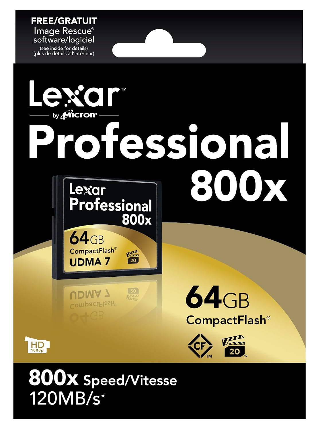

megustalafotografia Publicado 9 de Mayo de 2015 Compartir Publicado 9 de Mayo de 2015 (editado) Hola a todos, Yo no sé si es que estos programas no son de fiar pero, haciendo un testeo a esta tarjeta que me acaba de llegar, las velocidades que da el programa me suenan ridículas. ¿Alguien con alguna experiencia en el tema?. Utilizo el programa "Black magic disk speed test" en mac. Lo digo porque si es fiable, va de vuelta a Amazon. Gastarse 80 euros en una tarjeta para que no alcance lo que promete, ni de lejos, me parece una tomadura de pelo. ¿Para que gastarse 80 euros en algo que te da la misma calidad que una de 40?. Desde luego, si es una falsificación, ¿qué seguridad tenemos para saber que no lo es antes de comprar? Gracias Editado 9 de Mayo de 2015 por megustalafotografia Citar Enlace al comentario Compartir en otros sitios web Mas opciones de compartir...

riomolin Publicado 10 de Mayo de 2015 Compartir Publicado 10 de Mayo de 2015 La tarjeta es esta: La velocidad que indico es lo que tarda en pasar la imagen de la tarjeta al disco SSD Citar Enlace al comentario Compartir en otros sitios web Mas opciones de compartir...
vrodher Publicado 10 de Mayo de 2015 Compartir Publicado 10 de Mayo de 2015 Hola! La velocidad de 120 MB/s anunciada es de lectura (y "hasta" 120 MB/s), según se publicita en: http://es.lexar.com/products/lexar-professional-800x-compactflash-tarjeta?category=1736 Según me parece entender la velocidad de escritura mínima garantizada es de 20 MB/s, y siempre menor que la de lectura. Saludos Citar Enlace al comentario Compartir en otros sitios web Mas opciones de compartir...
megustalafotografia Publicado 11 de Mayo de 2015 Autor Compartir Publicado 11 de Mayo de 2015 Hola! La velocidad de 120 MB/s anunciada es de lectura (y "hasta" 120 MB/s), según se publicita en: http://es.lexar.com/products/lexar-professional-800x-compactflash-tarjeta?category=1736 Según me parece entender la velocidad de escritura mínima garantizada es de 20 MB/s, y siempre menor que la de lectura. Saludos Me imagino que será así. También supongo que la velocidad de lectura será cuando la pasas de la tarjeta al ordenador. La rapidez a la hora de visualizarla en la pantalla de la cámara, una vez sacada, no varía con respecto a otras tarjetas más lentas. Un saludo Citar Enlace al comentario Compartir en otros sitios web Mas opciones de compartir...
mblancove Publicado 11 de Mayo de 2015 Compartir Publicado 11 de Mayo de 2015 A mi me da una media de velocidad de descarga al ordenador de 45 megas/segundo, lector de CF lexar USB3 A mí también me resulta lenta, pero puede deberse al puerto USB 3.0, al disco SSD, e incluso a la placa, porque el lector es el mismo; en mi ordenador esa tarjeta transfería los NEF a una media de 105MB/s. En las pruebas de velocidad de lectura secuencial (1000MB x 5 con CrystalDiskMark) alcanzaba los 149MB/s. saludos Citar Enlace al comentario Compartir en otros sitios web Mas opciones de compartir...
