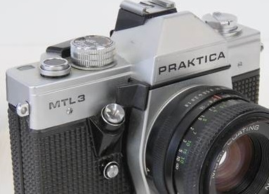

.pablo. Publicado 28 de Enero de 2020 Compartir Publicado 28 de Enero de 2020 ... creo que lo usé como tres o cuatro veces , el que tenga un botón específico puede ser herencia de las de carrete, pero que no está de más, yo no encontré otra función más útil para sustituirla mi primera cámara: (para usar al mismo tiempo que el disparador y con el mismo dedo) Citar Enlace al comentario Compartir en otros sitios web Mas opciones de compartir...
