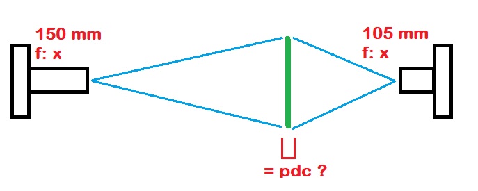

.pablo. Publicado 10 de Septiembre de 2020 Compartir Publicado 10 de Septiembre de 2020 ... interesante... a 546,- 'de paquete' en eglobal sin cupones... tiene una pintaza. no iría a por él porque tengo el 105 de nikon que me hace de puente entre el 24-70 y el 150-600 y se agradece tener ese hueco cubierto... pero me surge una duda para los entendidos : en este tipo de foto la pdc es crítica. si comparamos el 105 con 150 (o dos distancias focales diferentes calquiera), vamos a tener que la misma foto con el 'más largo' me va a perder pdc por la distancia focal pero al mismo tiempo ganarla por la distancia al sujeto. (dos de las variables principales para determinar dicha pdf) ahora bien, se equiparan una con la otra o para la misma toma o va a haber más pdc en un caso que en otro ? (hablo de mismo f y acercarnos o alejarnos con ambos para con seguir el mismo encuadre) Enlace al comentario Compartir en otros sitios web Mas opciones de compartir...
fotoflipao Publicado 10 de Septiembre de 2020 Compartir Publicado 10 de Septiembre de 2020 Por lo que sé, las reglas generales se incumplen cuando llegas a lo pequeño. ¡Algo así como la física cuántica! En teoría, en macrofotografía la PDC depende exclusivamente del factor de ampliación y del diafragma. La distancia de enfoque compensa a la focal en lo tocante a PDC. Aquí se habló extensamente del tema: Enlace al comentario Compartir en otros sitios web Mas opciones de compartir...
