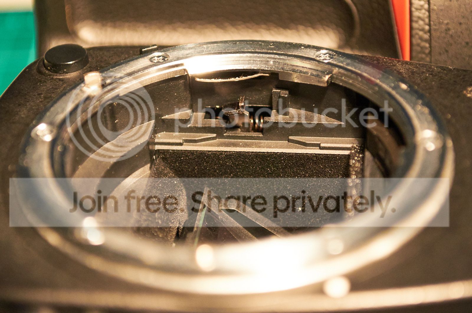

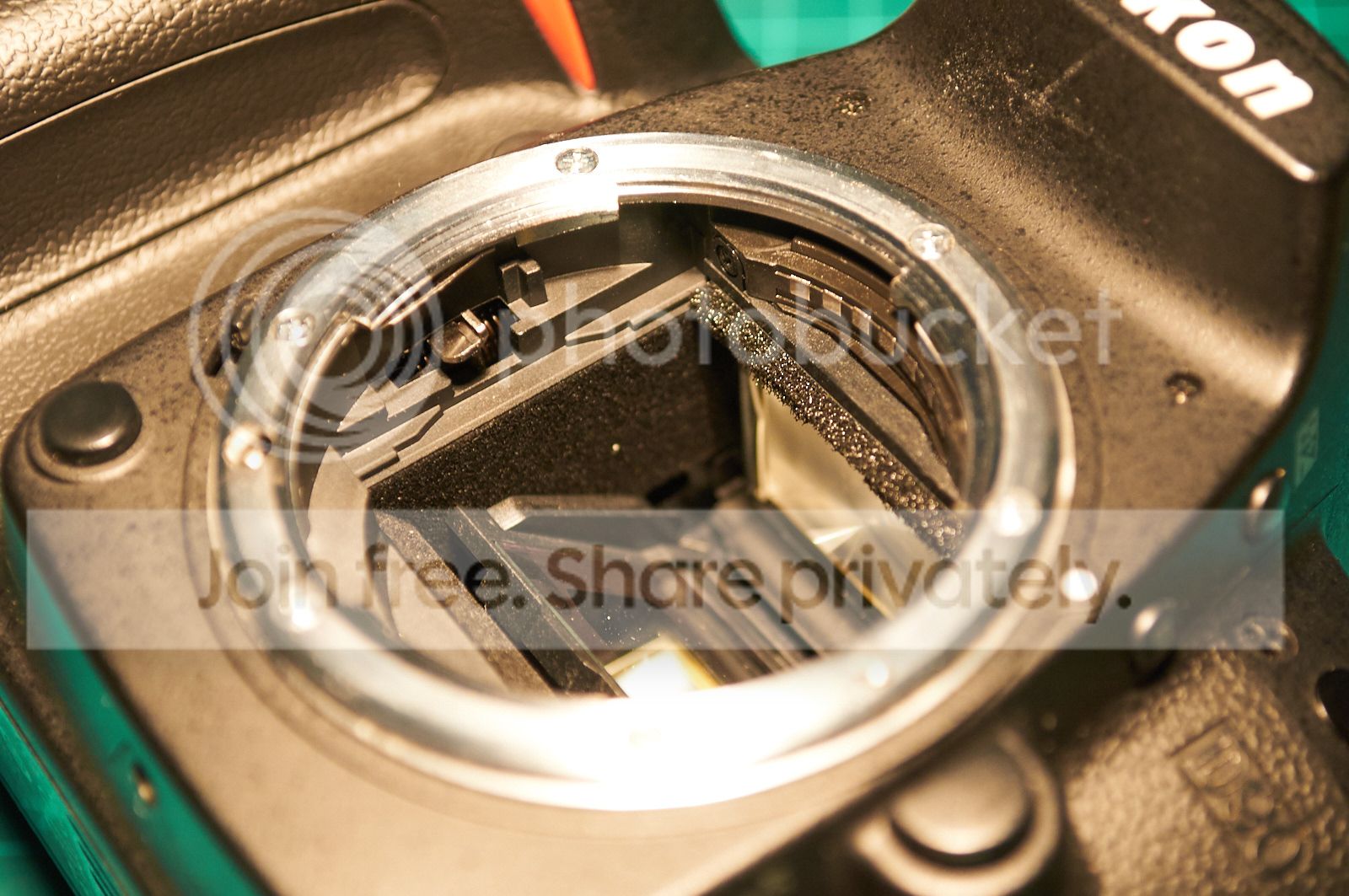

shearwater Publicado 8 de Marzo de 2021 Autor Compartir Publicado 8 de Marzo de 2021 Hola a todos, Pues finalmente este domingo gris y lluvioso me lié la correa de la D90 a la cabeza y me puse manos a la obra. Como no he encontrado ningún cuerpo para piezas para cacharrear antes, me tiré a la piscina y me decidí a abrir la mía. El resultado resumido es que la he conseguido arreglar!!! La tarea es larga y delicada…y sin la ayuda del manual de servicio y de algún video de youtube no hubiera podido hacerlo. Hay que desmontar el cuerpo casi por completo, mucho tornillito, mucho conector puñetero y mucho desoldar…hasta llegar a la dichosa piececita del motor de apertura del obturador. El problema es que es de plástico y se raja, imagino que debido al esfuerzo y la tensión que soporta, y deja de funcionar el obturador y el espejo no se mueve. Lo bueno es que basta con cambiarla y listo. Una vez montado todo de nuevo, y rezando porque no me hubiera olvidado conectar nada, la cámara volvió a la vida! Un primer disparo dubitativo y a partir del segundo, perfecto, como si no hubiera pasado nada. Hoy he estado realizando varias pruebas, especialmente de enfoque…y perfecta, sin problemas. Tengo pendiente sacarla a pasear y darme un poco de caña, pero la primera impresión es muy buena. Así que muy contento de haberla podido arreglar. Fue y es mi primera reflex y le tengo un cariño especial. Que os voy a contar que no sepáis vosotros Única baja reseñable, un tornillo de los exteriores, que estaba bastante duro y se pasó la cabeza (son bastante blanditos)…pero no afecta para nada. Buscaré el repuesto y listo. Respecto a este problema…veo que empiezan a aparecer más D90 con él, ahora que ya tienen algunos añitos. Tanto en ventas de segunda mano, como en foros y en youtube. Así que me temo que es un problema que pueden llegar a tener todos nuestros cuerpos alguna vez. La reparación por uno mismo sólo la recomiendo a gente con experiencia en aparatos electrónicos con piezas pequeñas, muy organizados, y con maña con el soldador en sitios estrechos y delicados. Y documentarse, claro. Abstenerse manazas y descuidados…acabarás con la cámara hecha un puzzle inservible. Comencé haciendo unos vídeos mientras la desmontaba, que aún no he descargado y no se qué tal habrá salido. Pero al final, se me echaba el tiempo encima (acabé a las 2 de la mañana) y aparqué la cámara de video. Si veo que sale algo provechoso, lo colgaré aquí. Pues eso…que ya puedo cambiar el título del post! Cualquier cuestión, no dudéis en preguntar. Saludos Enlace al comentario Compartir en otros sitios web Mas opciones de compartir...
daniferal Publicado 9 de Marzo de 2021 Compartir Publicado 9 de Marzo de 2021 hace 8 horas, shearwater dijo: Hola a todos, Pues finalmente este domingo gris y lluvioso me lié la correa de la D90 a la cabeza y me puse manos a la obra. Como no he encontrado ningún cuerpo para piezas para cacharrear antes, me tiré a la piscina y me decidí a abrir la mía. El resultado resumido es que la he conseguido arreglar!!! La tarea es larga y delicada…y sin la ayuda del manual de servicio y de algún video de youtube no hubiera podido hacerlo. Hay que desmontar el cuerpo casi por completo, mucho tornillito, mucho conector puñetero y mucho desoldar…hasta llegar a la dichosa piececita del motor de apertura del obturador. El problema es que es de plástico y se raja, imagino que debido al esfuerzo y la tensión que soporta, y deja de funcionar el obturador y el espejo no se mueve. Lo bueno es que basta con cambiarla y listo. Una vez montado todo de nuevo, y rezando porque no me hubiera olvidado conectar nada, la cámara volvió a la vida! Un primer disparo dubitativo y a partir del segundo, perfecto, como si no hubiera pasado nada. Hoy he estado realizando varias pruebas, especialmente de enfoque…y perfecta, sin problemas. Tengo pendiente sacarla a pasear y darme un poco de caña, pero la primera impresión es muy buena. Así que muy contento de haberla podido arreglar. Fue y es mi primera reflex y le tengo un cariño especial. Que os voy a contar que no sepáis vosotros Única baja reseñable, un tornillo de los exteriores, que estaba bastante duro y se pasó la cabeza (son bastante blanditos)…pero no afecta para nada. Buscaré el repuesto y listo. Respecto a este problema…veo que empiezan a aparecer más D90 con él, ahora que ya tienen algunos añitos. Tanto en ventas de segunda mano, como en foros y en youtube. Así que me temo que es un problema que pueden llegar a tener todos nuestros cuerpos alguna vez. La reparación por uno mismo sólo la recomiendo a gente con experiencia en aparatos electrónicos con piezas pequeñas, muy organizados, y con maña con el soldador en sitios estrechos y delicados. Y documentarse, claro. Abstenerse manazas y descuidados…acabarás con la cámara hecha un puzzle inservible. Comencé haciendo unos vídeos mientras la desmontaba, que aún no he descargado y no se qué tal habrá salido. Pero al final, se me echaba el tiempo encima (acabé a las 2 de la mañana) y aparqué la cámara de video. Si veo que sale algo provechoso, lo colgaré aquí. Pues eso…que ya puedo cambiar el título del post! Cualquier cuestión, no dudéis en preguntar. Saludos Pues estupendo! Yo la mía la tengo funcionando, aunque alguna vez me ha dado algún problema raro, de ponerse a hacer fotos como loca y sólo parar quitándole la batería, y que las fotos tenían unos exifs imposibles (1/16000 y F80 creo recordar). Pero sólo lo ha hecho dos o tres veces, y luego vuelve a la vida quitando batería y volviendo a poner. La cosa es que al final la dejé como cuerpo secundario... y ahora no la saco casi nada... La mía tiene unos 135000 disparos. Enlace al comentario Compartir en otros sitios web Mas opciones de compartir...
brunaita Publicado 9 de Marzo de 2021 Compartir Publicado 9 de Marzo de 2021 pues muchisimas gracias por comentar la experiencia Este fallo parece algo clásico en las cámaras de gama media de Nikon...las F80 tenían uno similar y lo mismo le ha ido pasando en las D70, D80 etc. Al ser una pieza de PVC, aunque sea de buena calidad, el material pierde propiedades con los años y aunque no se use mucho puede que le pase esto que comentas y por eso con el tiempo se ven más fallos de este tipo Yo cumplo bastantes de las características que comentas menos una clave...mi manejo del soldador es bastante patoso y la verdad que no me atrevo con componentes electrónicos y placas (ya me he cargado alguna cosa) así que si acaba pasando con la mía, tendré igual que dejarla que descanse en paz ;-) Enlace al comentario Compartir en otros sitios web Mas opciones de compartir...
