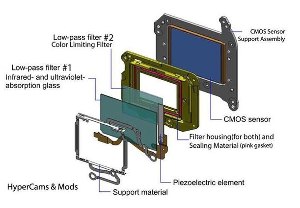

Zopilote Publicado 23 de Enero de 2022 Compartir Publicado 23 de Enero de 2022 Buenas https://www.xatakafoto.com/guias/el-filtro-de-paso-bajo-que-es-y-por-que-cada-vez-mas-camaras-prescinden-de-el https://www.luismonje.com/la-super-resolucion-y-el-filtro-de-paso-bajo/ El sensor no está totalmente expuesto, pero la D7100 no lleva filtro de paso bajo. No sé hasta qué punto es sencillo cambiar solo la parte que que está delante del sensor. Dependerá de como esté montado, atornillado, remachado, con adhesivos, etc. Supongo que lo más sencillo será cambiar el módulo completo. Puedes buscar imágenes por internet. Esquemáticamente sería algo como esto (esta imagen es genérica, no es de la D7100) Hay gente que modifica cámaras para fotografía infrarroja cambiando esa parte (donde van los "filtros"), así que poder se puede. https://www.xatakafoto.com/guias/como-modificar-tu-camara-para-hacer-fotografia-infrarroja-y-ultravioleta Suerte Citar Enlace al comentario Compartir en otros sitios web Mas opciones de compartir...
Fabinox Publicado 23 de Enero de 2022 Autor Compartir Publicado 23 de Enero de 2022 En 23/1/2022 a las 12:55, Zopilote dijo: Buenas https://www.xatakafoto.com/guias/el-filtro-de-paso-bajo-que-es-y-por-que-cada-vez-mas-camaras-prescinden-de-el https://www.luismonje.com/la-super-resolucion-y-el-filtro-de-paso-bajo/ El sensor no está totalmente expuesto, pero la D7100 no lleva filtro de paso bajo. No sé hasta qué punto es sencillo cambiar solo la parte que que está delante del sensor. Dependerá de como esté montado, atornillado, remachado, con adhesivos, etc. Supongo que lo más sencillo será cambiar el módulo completo. Puedes buscar imágenes por internet. Esquemáticamente sería algo como esto (esta imagen es genérica, no es de la D7100) Hay gente que modifica cámaras para fotografía infrarroja cambiando esa parte (donde van los "filtros"), así que poder se puede. https://www.xatakafoto.com/guias/como-modificar-tu-camara-para-hacer-fotografia-infrarroja-y-ultravioleta Suerte Muy interesante, le he estado echando un vistazo. Lo que pasa que usar esta cámara para fotografía infrarroja no me interesa porque réflex sólo tengo esta, lo haría solamente si tuviera otro cuerpo de cámara, entonces no me interesa retirar el filtro. Contactaré con DINASA a ver qué precio me hacen y así mandarla directamente. Yo pensaba en coger unas pinzas y quitarle el filtro rallado dejando el sensor desnudo y ale problema resuelto, pero veo que no será tan fácil jeje por eso prefiero mandarla ya que la cámara no tendrá ni 3000 disparos Citar Enlace al comentario Compartir en otros sitios web Mas opciones de compartir...
Zopilote Publicado 23 de Enero de 2022 Compartir Publicado 23 de Enero de 2022 (editado) En 23/1/2022 a las 13:07, Fabinox dijo: Muy interesante, le he estado echando un vistazo. Lo que pasa que usar esta cámara para fotografía infrarroja no me interesa porque réflex sólo tengo esta, lo haría solamente si tuviera otro cuerpo de cámara, entonces no me interesa retirar el filtro. Contactaré con DINASA a ver qué precio me hacen y así mandarla directamente. Yo pensaba en coger unas pinzas y quitarle el filtro rallado dejando el sensor desnudo y ale problema resuelto, pero veo que no será tan fácil jeje por eso prefiero mandarla ya que la cámara no tendrá ni 3000 disparos No, no me refería a que modificaras tu cámara para fotografía infrarroja sino a que ,igual , solo tuvieras que cambiar la parte frontal del módulo del sensor, que es lo que se ha dañado, no todo el bloque. Entiendo que el sensor no debe quedar totalmente expuesto, tiene que tener algo para protegerlo. De todas formas, si nunca has desmontado una cámara, es mejor que la mandes a DST (Dinasa). Suerte con la reparación Editado 23 de Enero de 2022 por Zopilote Citar Enlace al comentario Compartir en otros sitios web Mas opciones de compartir...
Fabinox Publicado 23 de Enero de 2022 Autor Compartir Publicado 23 de Enero de 2022 En 23/1/2022 a las 13:33, Zopilote dijo: No, no me refería a que modificaras tu cámara para fotografía infrarroja sino a que ,igual , solo tuvieras que cambiar la parte frontal del módulo del sensor, que es lo que se ha dañado, no todo el bloque. Entiendo que el sensor no debe quedar totalmente expuesto, tiene que tener algo para protegerlo. De todas formas, si nunca has desmontado una cámara, es mejor que la mandes a DST (Dinasa). Suerte con la reparación Esta cámara la he desmontado 2 veces pero sólo para limpieza extrema, no he modificado ni cambiado piezas así que no me arriesgaría. He contatctado con Dinasa y les he comentado lo que le pasa aunque seguramente me cambien tanto filtro como sensor entero. Yo había pensado en arrancar el filtro infrarrojo directamente y dejar desnudo el sensor aunque no creo que sea tan fácil como parece jeje, a ver qué me comenta Dinasa y si no me cobran una burrada (más de 400 euros) la mandaré directamente y ya está. Yo era más que nada por si quitando el filtro resolvería el problema, pero si no es nada fácil sale mejor enviarla a cargarme más cosas. Muchas gracias por tu repuesta! Citar Enlace al comentario Compartir en otros sitios web Mas opciones de compartir...

daniferal Publicado 3 de Febrero de 2022 Compartir Publicado 3 de Febrero de 2022 En 3/2/2022 a las 21:44, Fabinox dijo: Te escribo de nuevo porque al final he podido quitar el cristal protector y dejar a pelo el sensor. Por una parte estoy contento porque ya no se ven ni rallones ni manchas ni nada, se ve todo totalmente limpio (un milagro) pero claro ahora tengo una duda ¿Se seguirá viendo todo igual o debo ponerle algún filtro de nuevo si me salen imágenes de otros colores? El filtro que llevan todos los sensores es un filtro anti infrarrojos. Desconozco si está en lo que has quitado o no. Yo mandé una cámara a Dinasa para que quitasen dicho filtro y a la vuelta hace fotos como rojizas. Así que prueba, si las fotos te salen bien es que el filtro va más adentro Citar Enlace al comentario Compartir en otros sitios web Mas opciones de compartir...
Fabinox Publicado 3 de Febrero de 2022 Autor Compartir Publicado 3 de Febrero de 2022 En 3/2/2022 a las 23:43, daniferal dijo: El filtro que llevan todos los sensores es un filtro anti infrarrojos. Desconozco si está en lo que has quitado o no. Yo mandé una cámara a Dinasa para que quitasen dicho filtro y a la vuelta hace fotos como rojizas. Así que prueba, si las fotos te salen bien es que el filtro va más adentro Buenas noches Dani! Pues para no desmontar la cámara y total van a cambiarme la pieza entera, he cogido un punzón y reventado el cristal de delante del sensor y efectivamente ahora salen fotos casi de color rojo/rosado horrible. Ya no salen ni manchas ni rallajos pero sí en tono rosado Tendré que mandarla a Dinasa también que me hicieron ya presupuesto. Me cuesta todo unos 220 euros + 14,50 portes de Baleares + 9 euros por la península. Lo que no sé es si son 14,50 y 9 euros para ir y lo mismo para volver o 9 euros cada vez que pase por una provincia (de Baleares a Elche pasará por varias) entonces como me cobren 9+9+9+9+9+9... me saldrá un pastón, no sé si me he explicado jeje te lo pregunto a ti que la llevaste al mismo SAT Citar Enlace al comentario Compartir en otros sitios web Mas opciones de compartir...
daniferal Publicado 4 de Febrero de 2022 Compartir Publicado 4 de Febrero de 2022 En 3/2/2022 a las 23:49, Fabinox dijo: Buenas noches Dani! Pues para no desmontar la cámara y total van a cambiarme la pieza entera, he cogido un punzón y reventado el cristal de delante del sensor y efectivamente ahora salen fotos casi de color rojo/rosado horrible. Ya no salen ni manchas ni rallajos pero sí en tono rosado Tendré que mandarla a Dinasa también que me hicieron ya presupuesto. Me cuesta todo unos 220 euros + 14,50 portes de Baleares + 9 euros por la península. Lo que no sé es si son 14,50 y 9 euros para ir y lo mismo para volver o 9 euros cada vez que pase por una provincia (de Baleares a Elche pasará por varias) entonces como me cobren 9+9+9+9+9+9... me saldrá un pastón, no sé si me he explicado jeje te lo pregunto a ti que la llevaste al mismo SAT Creo recordar que lo último que mande "península-peninsula" fueron 22 ida y vuelta. Es decir, 11 el trayecto. Lo único que al ser desde Baleares efectivamente la tarifa es distinta pero no creo que te cobren 9 por provincia, a mí me tendrían que haber cobrado bastante más (soy de Soria...) Citar Enlace al comentario Compartir en otros sitios web Mas opciones de compartir...
