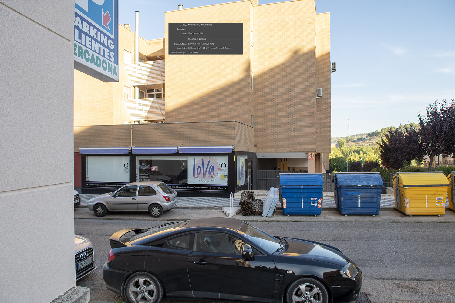

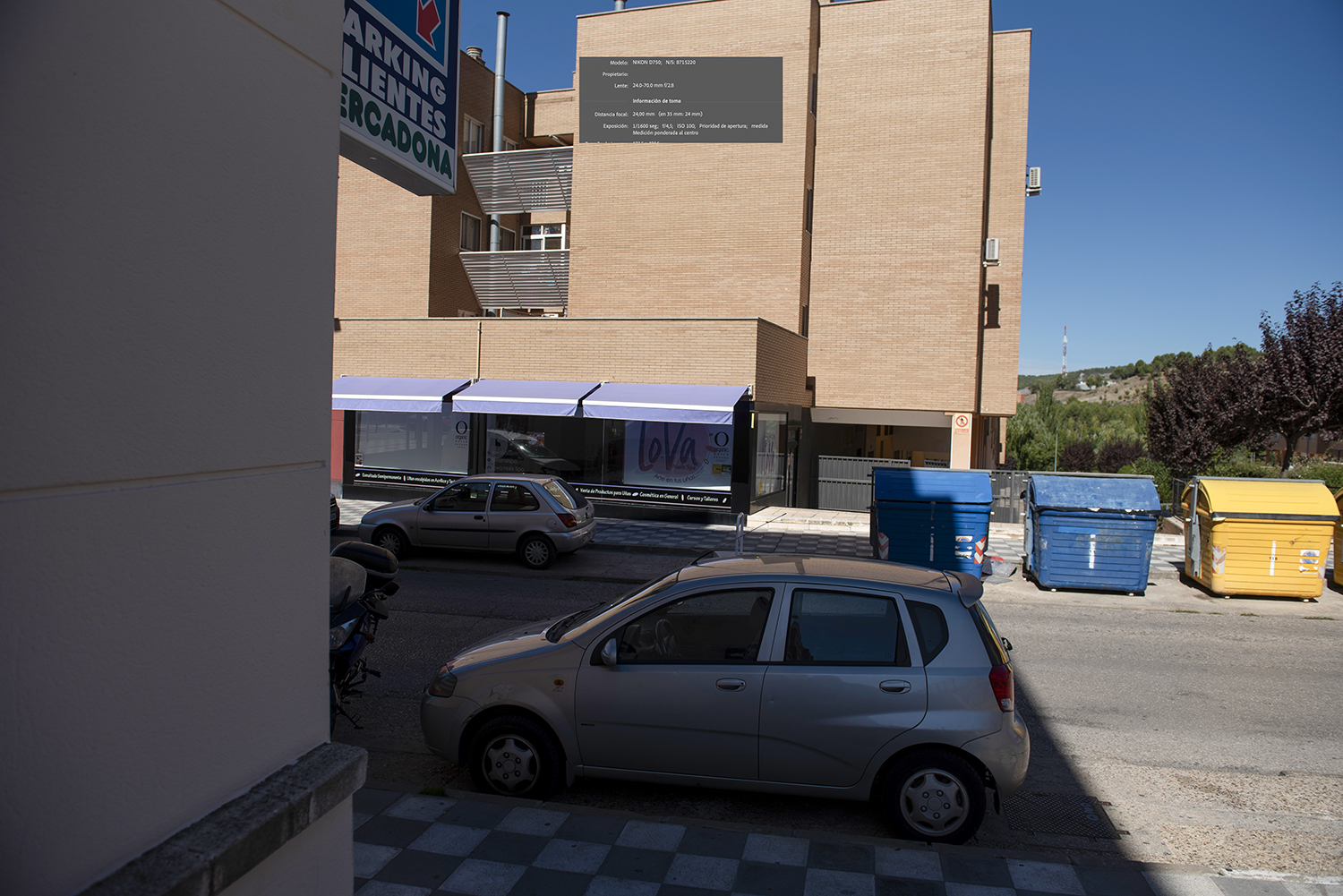

M.A. Ortega Publicado 28 de Septiembre de 2023 Compartir Publicado 28 de Septiembre de 2023 (editado) Ahora que están baratas estoy pensando comprar una D850. Pero, como soy lento en decidirme, estoy tratando de ver el futuro. He sacado con mi cámara, una D7500, la misma fotografía con el 24-70 que "tendría que comprar" y el 17-55 que tengo en este momento. Subo las fotos, que no están hechas a la misma hora por razones demasiado largas de contar. La de arriba es la del 24-70 a 24 mm. y la de abajo la del 17-55 a 17 mm., que equivale a 25,5 mm; por eso tiene un poquito de recorte con respecto a la del 24-70. Por razones que tampoco vienen al caso, las luces y demás no son las mismas, pero no me importa. Me importa lo siguiente, que es, si no me equivoco: a) Que el 24-70 viñetea mucho más que el 17-55, que no viñetea nada. Entiendo que si disparo con el 17-55 en una fx, debe aparecer mucho viñeteo, pero no lo tengo claro a la inversa. De todos modos, en la tercera foto, tomada con una D-750 y 24-70, es evidente que este objetivo viñetea. Causa de la edición: la foto es la misma, así que la retiro. b) Yo diría que la distorsión de las líneas es bastante mayor en el 24-70. Sin excluir que la foto esté peor hecha por mi parte, diría que el 17-55 saca las líneas mejor. Bastante mejor. c) Finalmente, la nitidez es asombrosamente peor en el 24-70. Fijaos en los aparatos de aire acondicionado o en los contenedores de basura. No sé si estáis de acuerdo conmigo en el análisis de los resultados. En todo caso, busco opiniones expertas que me digan que soy un cateto y que hay ventajas de las fotos con el 24-70 que no he sabido ver. De lo contrario, me parece que voy a ahorrar bastante dinero y no cambiaré de sistema. Muchas gracias a quien me lea y más aún a quien me conteste. Editado 28 de Septiembre de 2023 por M.A. Ortega Citar Enlace al comentario Compartir en otros sitios web Mas opciones de compartir...
Pere63 Publicado 28 de Septiembre de 2023 Compartir Publicado 28 de Septiembre de 2023 Hola, Este tipo de pruebas, o se hacen con un mínimo de rigor o pueden llevar a conclusiones erróneas, y no digo que estas lo sean. No dar los datos de disparo complica, y mucho, la valoración. Entre la primera y la segunda, las condiciones de luz (aunque digas que eso no te importa) y de disparo son tan diferentes que la comparación roza lo absurdo. Por ejemplo, la primera aparenta un clara subexposición y eso condiciona muchas cosas, estre ellas la percepción del viñeteo, que se hace más evidente. Además, la primera está claramente caída a la derecha (lo denotan las verticales situadas en la zona central), por lo que la distorsión de las líneas aparenta ser mayor de lo que es realmente. Por otro lado, tampoco dices nada sobre si son JPG de cámara o RAW revelados, ni si tienes activada la corrección automática de lente para cada uno de los objetivos (lo digo por lo que comentas de sobre las líneas), aparte de que con ópticas gran angulares cualquier mínima variación de la posición de la cámara tiene efectos muy notables sobre los elementos que aparecen en el encuadre. Pero es que ni siquiera comentas si están tiradas a mano (imagino que sí) o con trípode, qué diafragma utilizaste, dónde enfocaste, etc., algo crucial cuando quieres valorar cosas como la nitidez. En fin, creo que deberías hacer una comparación más rigurosa antes de decidir y para que podamos opinar con más criterio. Esta es sólo mi opinión. A ver si pasa alguien más y ampliamos el punto de vistas. Saludos, Pere 1 Citar Enlace al comentario Compartir en otros sitios web Mas opciones de compartir...
M.A. Ortega Publicado 28 de Septiembre de 2023 Autor Compartir Publicado 28 de Septiembre de 2023 Gracias, Pere. Llevas razón en que la comparación debería haber sido más rigurosa. Incluso creo que debo quitar la observación de las distorsiones porque diría que las fotos tomadas con el 24-70 están caídas desde el principio. Pero todas las demás observaciones que haces me parece que no tienen nada que ver con los otros dos puntos: el viñeteo y la falta de definición. Los datos de la toma los tienes "pegados" en las respectivas fotos y el elemento clave para la definición entiendo que es la apertura de diafragma, que es la misma. Las fotos no tienen ninguna edición y el resultado que ves es el producto de que la configuración de las cámaras es diferente. Aun con todas las carencias de las tomas, creo que no se puede negar que el 24-70 viñetea y el 17-55, no. Ni en esta foto ni en las 100.000 que he hecho antes. Y tampoco que la nitidez es sustancialmente mejor en el 17-55. Quiero decir que cuando uno prueba un objetivo del que todo lo que ha leído es que es el mejor del mundo mundial, ni una prueba chapucera como la que presento debería hacerme dudar. (Por lo mismo, no entiendo los comentarios sobre que el 17-55 es ya... en fin, una venerable antigualla superado por muchos objetivos más modernos). De todos modos, mi intención al subir estas fotos no es que me deis la razón, ni convencer a nadie de que el 24-70 no es para tanto, sino conocer si puede tratarse de una unidad defectuosa del 24-70, si el objetivo tiene otras virtudes que no sé ver o que no se ven en las fotos, si alguien ha hecho algo parecido y el resultado es el contrario... Gracias de nuevo. Citar Enlace al comentario Compartir en otros sitios web Mas opciones de compartir...
Pere63 Publicado 28 de Septiembre de 2023 Compartir Publicado 28 de Septiembre de 2023 (editado) Hola de nuevo, Si te fijas, en mi anterior comentario no he puesto a un objeto por encima del otro, si siquiera me he pronunciado sobre la calidad de los mismos. Sólo he cuestionado la metodología de la comparación, cosa que mantengo, incluso en lo referente al viñeteo y la nitidez. Comparar el viñeteo requiere unas mismas condiciones de luz; comparar la nitidez, además requiere la mayor estabilidad posible de la cámara, léase trípode y disparador, para evitar que otros aspectos alteren en mayor o menor medida los resultados. Por otro lado, yo no tengo acceso a los datos de disparo, pues no los has puesto y aunque haga clic sobre las fotos no los veo. Imagino que debería descargarlas, mirar propiedades y tal, pero sinceramente creo que esos datos te corresponde darlos a ti de forma fácil para todos. Por último, aunque nunca lo he tenido, no dudo que el prestigioso 24-70 mm sea un objeto excelente, pero si tú te sientes a gusto con los resultados del 17-55 mm, que no es precisamente un pisapapeles, sino otro buen objetivo, pues me parece perfecto y dinero que te ahorras. Saludos, Pere Editado 28 de Septiembre de 2023 por Pere63 Citar Enlace al comentario Compartir en otros sitios web Mas opciones de compartir...
