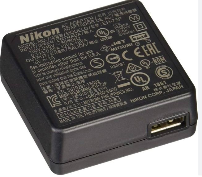

Rapa2 Publicado 5 de Febrero de 2024 Compartir Publicado 5 de Febrero de 2024 Buenos días. Actualmente dispongo de dos baterías para la Z50 y mientras una se carga en el cargador original de la cámara, la otra tiene que estar en espera. Eso son dos horas y media para la primera y otras tantas para la segunda. En total cinco horas mas o menos. Yo soy de los que no le gusta dejar las baterías en el cargador cuando han finalizado el ciclo. Así que estar pendiente de las baterías durante todo este tiempo se puede hacer eterno. En el manual, en la pagina 440 dice y cito textualmente: “Use solamente un cable USB UC-E21 y un adaptador de carga EH-73P; no use ningún otro tipo de cargador con adaptador ni adaptadores de USB-CA o cargadores de teléfonos”. Lo que no dice, y si lo hace en otros accesorio es lo de “Atención, si lo hace podría dañar gravemente la cámara etc”. Vaya por delante que no entiendo mucho de Voltios y de Amperios. El adaptador EH-73P tiene como salida 5V 1A 15w, merece la pena comprar este cargador?. O con un cargador de teléfono mucho mas pequeño y ligero que de la misma salida en voltios y amperios seria suficiente?. Podría cargar las dos baterías en la mitad de tiempo, algo que me parece ya mas razonable. Si alguien entiende o lo ha probado y funciona sin “romper” nada, estaría bien conocer vuestras experiencias al respecto. Salud2 NIKKOR Citar Enlace al comentario Compartir en otros sitios web Mas opciones de compartir...

Zopilote Publicado 11 de Febrero de 2024 Compartir Publicado 11 de Febrero de 2024 En 5/2/2024 a las 10:20, Rapa2 dijo: Vaya por delante que no entiendo mucho de Voltios y de Amperios. El adaptador EH-73P tiene como salida 5V 1A 15w, merece la pena comprar este cargador?. O con un cargador de teléfono mucho mas pequeño y ligero que de la misma salida en voltios y amperios seria suficiente?. Buenas No sé dónde has visto esas especificaciones pero creo que te has liado con el EH-7P, que es para el resto de las Z. https://www.nikon.com.mx/nikon-products/product/power-adapters/adaptador-de-carga-de-ca-eh-73p.html#tab-ProductDetail-ProductTabs-CompatibleWith https://www.nikon.com.mx/nikon-products/product/power-adapters/adaptador-de-carga-de-ca-eh-7p.html#tab-ProductDetail-ProductTabs-CompatibleWith El EH-7P salida 5V - 3.0A - 15W y tiene un esquema de la conexión USB-C, no sé si es estándar o es especial, igual un eléctrico/electrónico lo sabe. El EH-73P , salida 5V - 1A , no indica los vatios, posiblemente un cargador normal de 1A o 2A te sirva igual. Saludos Citar Enlace al comentario Compartir en otros sitios web Mas opciones de compartir...
Rapa2 Publicado 11 de Febrero de 2024 Autor Compartir Publicado 11 de Febrero de 2024 En 11/2/2024 a las 2:54, Zopilote dijo: Buenas No sé dónde has visto esas especificaciones pero creo que te has liado con el EH-7P, que es para el resto de las Z. https://www.nikon.com.mx/nikon-products/product/power-adapters/adaptador-de-carga-de-ca-eh-73p.html#tab-ProductDetail-ProductTabs-CompatibleWith https://www.nikon.com.mx/nikon-products/product/power-adapters/adaptador-de-carga-de-ca-eh-7p.html#tab-ProductDetail-ProductTabs-CompatibleWith El EH-7P salida 5V - 3.0A - 15W y tiene un esquema de la conexión USB-C, no sé si es estándar o es especial, igual un eléctrico/electrónico lo sabe. El EH-73P , salida 5V - 1A , no indica los vatios, posiblemente un cargador normal de 1A o 2A te sirva igual. Saludos Buenos días Zopilote, gracias por responder y por las fotos. Cierto, el cargador USB de la Z50 no pone nada de watios. Ahí se demuestra que entiendo muy poco del tema. De todos modos, sigo pensando lo mismo que tu. Un cargador de móvil "creo" que serviría. Un salVdo. Citar Enlace al comentario Compartir en otros sitios web Mas opciones de compartir...

Moderadores Marcelo_R Publicado 11 de Febrero de 2024 Moderadores Compartir Publicado 11 de Febrero de 2024 En 11/2/2024 a las 2:54, Zopilote dijo: El EH-73P , salida 5V - 1A , no indica los vatios, posiblemente un cargador normal de 1A o 2A te sirva igual. En 11/2/2024 a las 9:50, Rapa2 dijo: Cierto, el cargador USB de la Z50 no pone nada de watios. Los watts o vatios es la expresión de potencia (Volts x Amperios). En el caso de este cargador, serían 5W (5V x 1A). Ese valor es irrelevante, en realidad, porque es producto de VxA y Lo importante es que el voltaje (V) no exceda lo indicado por el cargador original, y que los amperes (A) no bajen del valor indicado por el original. Aunque siempre hay tolerancias de un cierto %, no es recomendable usar un cargador de, por ejemplo, 7V cuando la batería tiene un valor nominal de 5V en este tipo de baterías que pueden ser especialmente sensibles. En este caso, puedes utilizar un cargador de 5V máximo y como mínimo 1A, pero como te indica el compañero Zopilote, puedes usar uno de 5V y 1.5A o 2A sin ningún problema. Si utilizas más voltaje, puedes dañar la batería. Si utilizas menor amperaje, puedes dañar el cargador, pero no la batería (cargará más lentamente). El problema de los cargadores "nisupu" es que pueden no entregar un voltaje constante y tener picos por falta de regulación interna o circuitos de protección. De ahí a que Nikon no garantice la salud de la batería usando cargadores de dudosa procedencia. Los más básicos pueden tener fallos de regulación y afectar a la batería, sino a la primera, quizás a la larga. Lo mejor: comprar uno regulado aunque cueste algo más, si no queremos arriesgar la salud de la batería (o quedarnos sin cargador en un viaje). Slds, Marcelo 1 Citar Enlace al comentario Compartir en otros sitios web Mas opciones de compartir...
Rapa2 Publicado 11 de Febrero de 2024 Autor Compartir Publicado 11 de Febrero de 2024 En 11/2/2024 a las 12:06, Marcelo_R dijo: Hilos con la misma consulta fusionados en uno. BUEN USO DE ESTE FORO - Publicar el mensaje en el área adecuada del foro y centrarse en el tema propuesto cuando se participa en una discusión. - No publicar el mismo post en diferentes áreas (cross posting) Lo siento Marcelo_R, no era mi intencion el causar molestias a nadie. El motivo de poner el mismo post en "accesorios" no fue otro que: Al yo ver, que en el Foro de Z50 habia muchas lecturas, pero nadie comentaba nada, y por ende, yo seguia como al principio, es decir con la misma incertidumbre respecto a mi consulta. Dada esta situacion, pense que a lo mejor el Foro de Z50 no era el sitio adecuado y ponerlo en accesorios, donde parece que hay mayor actividad en los diferentes temas que se presentan y que se consultan, esta seria la mejor opcion para obtener alguna respuesta a mi consulta. Repito, presento mis excusas al respecto. Un salVdo. Citar Enlace al comentario Compartir en otros sitios web Mas opciones de compartir...
Rapa2 Publicado 11 de Febrero de 2024 Autor Compartir Publicado 11 de Febrero de 2024 En 11/2/2024 a las 12:30, Marcelo_R dijo: Los watts o vatios es la expresión de potencia (Volts x Amperios). En el caso de este cargador, serían 5W (5V x 1A). Ese valor es irrelevante, en realidad, porque es producto de VxA y Lo importante es que el voltaje (V) no exceda lo indicado por el cargador original, y que los amperes (A) no bajen del valor indicado por el original. Aunque siempre hay tolerancias de un cierto %, no es recomendable usar un cargador de, por ejemplo, 7V cuando la batería tiene un valor nominal de 5V en este tipo de baterías que pueden ser especialmente sensibles. En este caso, puedes utilizar un cargador de 5V máximo y como mínimo 1A, pero como te indica el compañero Zopilote, puedes usar uno de 5V y 1.5A o 2A sin ningún problema. Si utilizas más voltaje, puedes dañar la batería. Si utilizas menor amperaje, puedes dañar el cargador, pero no la batería (cargará más lentamente). El problema de los cargadores "nisupu" es que pueden no entregar un voltaje constante y tener picos por falta de regulación interna o circuitos de protección. De ahí a que Nikon no garantice la salud de la batería usando cargadores de dudosa procedencia. Los más básicos pueden tener fallos de regulación y afectar a la batería, sino a la primera, quizás a la larga. Lo mejor: comprar uno regulado aunque cueste algo más, si no queremos arriesgar la salud de la batería (o quedarnos sin cargador en un viaje). Slds, Marcelo Gracias por responder Marcelo_R. Esto es lo que necesitaba leer y entender. Mi intuición me llevaba por ahí. Dispongo de un cargador de movil de Samsung que cumple con lo que mencionas. Carga lenta. Salida de 5v y 2A. El voltaje se respeta y la diferencia con el original de Nikon es que hay 1 Amp de mas. Segun lo que comentas, 1 Amp de mas, no tendra importancia y esto, no dañara a la bateria ni a la camara. Gracias de nuevo. Un salVdo. Citar Enlace al comentario Compartir en otros sitios web Mas opciones de compartir...
