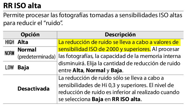

Hola. En el manual de la d700, si no he entendido mal, dice que la RR a ISO alto actuará a partir de que sobrepase la ISO 2000, ¿es así?, de serlo, y como yo en casi todas las tomas no suelo pasar de ISO 200 ¿perjudica el tener activada esta opción? ¿qué me recomiendan?. Gracias.

A mí también me interesa mucho este tema. Si la cámara no aplica ninguna reducción a ISOS menores de 2000, parecería que tnerlo activado no influye en las fotos tomadas a menos de 2000. Seria lo lógico ¿no?. Si alguien tiene datos, por favor que nos ilumine. Gracias
Solo actúa cuando disparas a 2000 o mas, yo lo tengo activado normalmente, salvo que tenga que hacer disparos en ráfaga.

Por si vale para algo diré que en el caso de la D80 si está activada la ISO NORMAL la reducción de ruido se lleva a cabo a sensibilidades superiores a ISO 400, si está en RR BAJA será para una reducción de ruido menor y RR ALTA para una reducción de ruido mayor, RR desactivada actuará si la sensibilidad supera la ISO 800, ¿puede haber un error en el manual de la D700?

Podría haberlo, pero no en esto, en cada cámara la RR para ISOs altos está configurada de forma diferente, creo que Nikon la ajusta en base a las caracerísticas del sensor.

Te corrijo. El ajuste de la cámara se traslada a Capture Nx, es decir, aparece activada la opción básica de reducción de ruido pero con intensidad 0 en tanto no se rebasa el valor de ISO correspondiente, por lo que queda sin efecto la corrección. Cuando se supera el ISO la intensidad depende del valor ajustado por defecto en la cámara Si se usa la opción de reducción de ruido con Capture lo normal es activar la opción de Calidad ( que también recibe los ajustes) y ajustarlo a gusto. En todo caso este es un planteamiento simplista ya que el ruido se hace visible siempre que levantes las sombras, ya sea con el ISO de la cámara o durante el procesado por lo que el criterio de reducción en función del ISO no es excluyente.
