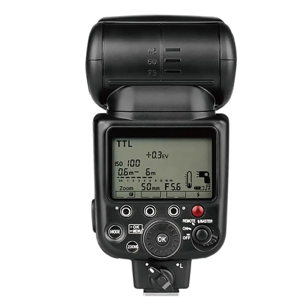

farataba Publicado 17 de Noviembre de 2017 Compartir Publicado 17 de Noviembre de 2017 Buenas Compré este flash hará unos 3 años para tenerlo de repuesto Hace tiempo que no lo uso, lo saqué el otro día y no hay manera de que haga algo bien Pensé que era por alguna incompatibilidad con los disparadores yongnuo pero ni montado en la zapata va bien (D610 y D750) dispara justo después del obturador y no entra nada de flash en la exposición ¿Sabéis si hay alguna actualización de firmware? ¿Alguna manera de hacerle un reset a ver si resucita? Gracias Enlace al comentario Compartir en otros sitios web Mas opciones de compartir...
krokodiland Publicado 17 de Noviembre de 2017 Compartir Publicado 17 de Noviembre de 2017 Puedes reiniciarlo pulsando los botones 1 y 3 simultáneamente durante al menos dos segundos. Aquí se restablecen los ajustes predeterminados. Por otro lado, te vas al menú (pulsando el botón "OK" durante al menos un segundo), en el último apartado, haces un reset y aquí reinicias la configuración personalizada. Prueba, y a ver que pasa. Un saludo Enlace al comentario Compartir en otros sitios web Mas opciones de compartir...
farataba Publicado 17 de Noviembre de 2017 Compartir Publicado 17 de Noviembre de 2017 Puedes reiniciarlo pulsando los botones 1 y 3 simultáneamente durante al menos dos segundos. Aquí se restablecen los ajustes predeterminados. Por otro lado, te vas al menú (pulsando el botón "OK" durante al menos un segundo), en el último apartado, haces un reset y aquí reinicias la configuración personalizada. Prueba, y a ver que pasa. Un saludo Muchas gracias!! probaré a ver Enlace al comentario Compartir en otros sitios web Mas opciones de compartir...
krokodiland Publicado 17 de Noviembre de 2017 Compartir Publicado 17 de Noviembre de 2017 (editado) cuales son los botones 1 y 3? Pues de los cuatro redondos que hay, el primero y el tercero (empezando a contar desde la izquierda). Los que tienen al lado un "puntito". El cuarto, sería el de color rojo. Un saludo Editado 17 de Noviembre de 2017 por krokodiland Enlace al comentario Compartir en otros sitios web Mas opciones de compartir...
