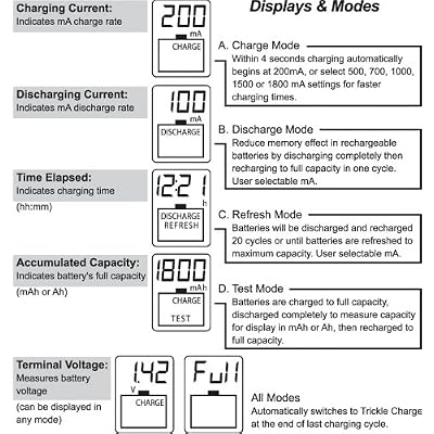

hola, yo utilizo las sanyo eneloops.
tienen 2000 de carga, pero por ejemplo un flash como el fl36 de olympus te lo convertía en el doble de rápido, parecía otro. en el sb800 van de lujo, no he puesto otras con lo cual no puedo comparar, pero he hecho ráfagas en interior de 9 frames a toda velocidad saliendo sólo oscura la última. Por otro lado estas pilas aseguran aun sin usarlas una carga muy alta pasado un año. Lo que si es notado es que el cargador dedicado tarda bastante en cargarlas, mas de 6 horas. Las uso tambien para el grip de la d300 por el tema de que pierden menos carga cuando están paradas.
http://www.amazon.com/Crosse-Technology-BC...2389&sr=8-2
