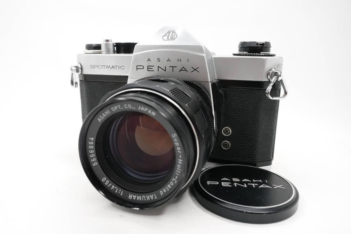

MisterKao Publicado 12 de Diciembre de 2025 Compartir Publicado 12 de Diciembre de 2025 Buenos días Acabo de adquirir una cámara Pentax Spotmatic SP en Japón, si bien la cámara es para decoración lo interesante de esta es el objetivo que trae incorporado el famoso y radioactivo Super-Multi-Coated TAKUMAR 50mm F1.4 el cual tengo intención de utilizar con la Nikon D7100 y me surgen un par de dudas, ¿cual es el adaptador de M42 a F mas adecuado? ¿Solo la rosca? ¿Con lente? ¿Con lente y chip? En fin a ver si alguien me puede aclarar estas dudas para evitar comprar algo inútil que veo que hay una gran variedad y los precios desde 6€ hasta 50€ Gracias y espero vuestras respuestas, un saludo. Citar Enlace al comentario Compartir en otros sitios web Mas opciones de compartir...
