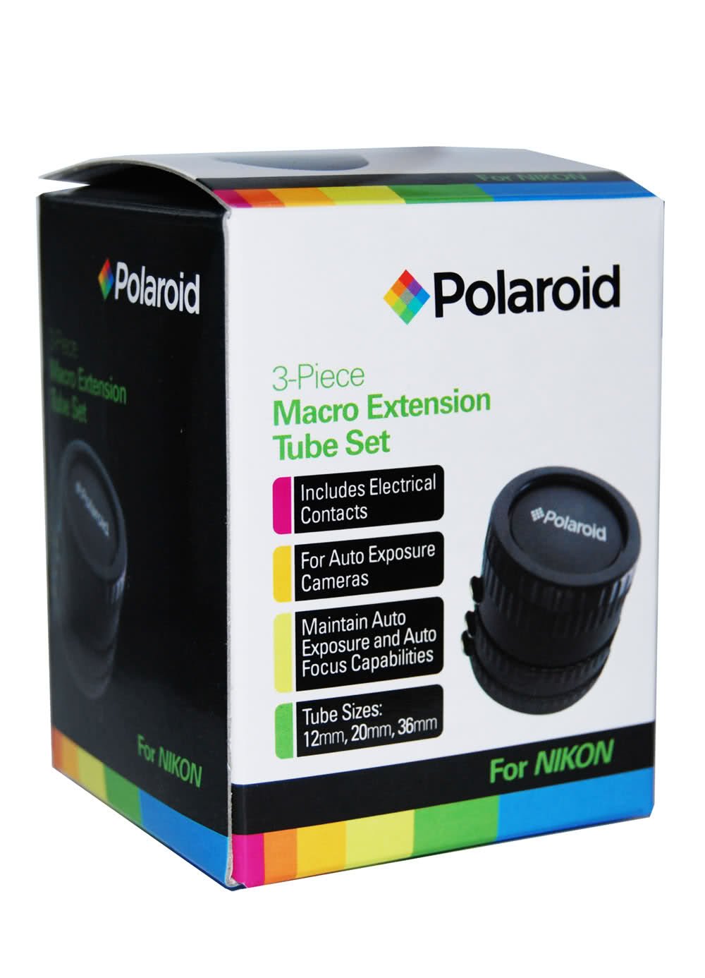

Macroman Publicado 12 de Mayo de 2013 Compartir Publicado 12 de Mayo de 2013 (editado) Hola. Yo compré unos tubos de extensión Polaroid en amazon inglaterra, y la verdad es que van muy bien, la cámara conserva su funcionalidad, tanto el enfoque como la exposición. El precio 60 libras, unos 72 euros. Son estos: http://www.amazon.co.uk/Polaroid-Focus-Extension-Digital-Cameras/dp/B004VNH18Q/ref=sr_1_1?ie=UTF8&qid=1368353751&sr=8-1&keywords=polaroid+extension+tubes+nikon Editado 12 de Mayo de 2013 por Macroman Citar Enlace al comentario Compartir en otros sitios web Mas opciones de compartir...
