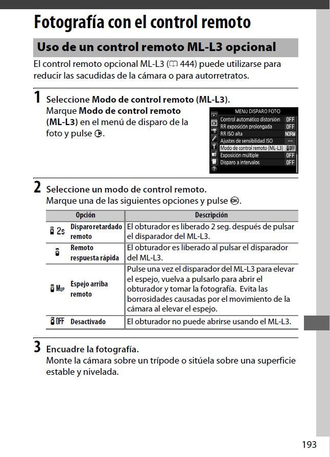

Acabo de mirar las reseñas de las personas que le habían dado una estrella y ese que has puesto lo mas seguro que para su cámara D750 no le valga.
Editado por javier_rodriguez
Yo tengo un ML-L3 clónico que compré en 2006 para la D50 y es compatible con todas las cámaras que he tenido desde entonces (D70, D80, D90, D7000, D600 y D750). Sería raro que cualquier clónico que haya en el mercado (aliexpress, ebay, amazon, etc) sea incompatible para la D750.
En 28/5/2022 a las 0:22, javier_rodriguez dijo:
No sería la primera vez que se publican reseñas en Amazon de gente que no sabe utilizar los productos que compra. He respondido muchas consultas de gente que ni siquiera lee los manuales o las especificaciones de los productos. Y como señaló @Zopilote en su mensaje
En 28/5/2022 a las 20:48, Zopilote dijo:
En teoría el mando por infrarrojos ML-L3 (o uno compatible) funciona con la D750, pero hay que configurarlo en la cámara.
Así que creo que esa es la clave y que @fotoflipao está en lo cierto.
