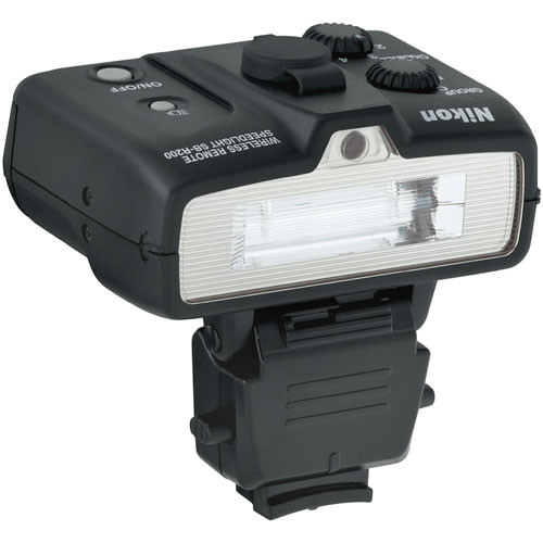

Nikon en C.S.I.
zegio
  • Moderadores
Pues eso que me ha picado la curiosidad y he estado revisandome los DVD'S de CSI, pero solo he reconocido la D200 en CSI Miami (por el dial superior al lado de la zapata), y la D50 (creo, ya que no lleva segundo dial bajo el disparador) y D100 en las primeras CSI Las Vegas, alguien puede ayudarme a resolver el misterio? ¿Porqué en CSI N.Y. (1ª y 2ª) llevan una Olympus E-1? ¿Qué motivo a Grisom la compra de una compacta IXUS?....
Pues eso que me ha picado la curiosidad y he estado revisandome los DVD'S de CSI, pero solo he reconocido la D200 en CSI Miami (por el dial superior al lado de la zapata), y la D50 (creo, ya que no lleva segundo dial bajo el disparador) y D100 en las primeras CSI Las Vegas, alguien puede ayudarme a resolver el misterio? ¿Porqué en CSI N.Y. (1ª y 2ª) llevan una Olympus E-1? ¿Qué motivo a Grisom la compra de una compacta IXUS?....
En el capitulo de esta semana de CSI Miami, llevaban una D200... lo mejor de todo fue cuando para hacer una foto, cogio la camara como una compacta como si estuviera encuadrando por la pantalla LCD :)
Por cierto, yo creo que han sacado casi todo el muestrario de camaras de Nikon
je je ! que gracia, pues yo tambien soy una apasionada de los episiodios de CSI y siempre me llama la atención las Nikon que usan en la serie , que bueno que a vosotros tambien os llame la atención y llegueis a conseguir ver de que modelos se trata por que yo nunca lo consigo... se diria que estais casi casi haciendo practicas para CSI con vuestra capacidad de observación...
Un saludo
Fany
  • 3 years later...
Increible la similitud con uds, yo tamb sigo la serie CSI y me llamo la atencion las cam.. puse en google, "Camaras nikon que usan en CSI" y salio este link ;)
Hay varios modelos a lo largo de la serie, ahora estoy con CSI Miami y estan usando una con lente medio raro, con una base metalica en la punta q no se que sera..
Aca dejo otro objetivo medio extraño que desconocia:
Buscando un poco, creeria que es:
Nikon F1C1 . En realidad puede añadir hasta ocho SB-R200 parpadea alrededor del anillo! El objetivo de esta configuración es tener una iluminación plana y los detalles (ideal si usted es Gil Grissom ). :saludar:
Ah Dexter usa estas mismas con el sistema de flash F1C1 / SB..
Un abrazo.-
Increible la similitud con uds, yo tamb sigo la serie CSI y me llamo la atencion las cam.. puse en google, "Camaras nikon que usan en CSI" y salio este link :blink:
Hay varios modelos a lo largo de la serie, ahora estoy con CSI Miami y estan usando una con lente medio raro, con una base metalica en la punta q no se que sera..
Aca dejo otro objetivo medio extraño que desconocia:
Buscando un poco, creeria que es:
Nikon F1C1 . En realidad puede añadir hasta ocho SB-R200 parpadea alrededor del anillo! El objetivo de esta configuración es tener una iluminación plana y los detalles (ideal si usted es Gil Grissom ). :blink:
Ah Dexter usa estas mismas con el sistema de flash F1C1 / SB..
Un abrazo.-
Dexter siempre le veo con nikon, aunque siempre he intentado fijarme y no consigo averiguar que modelo es...Al menos es de los pocos que no hace cosas raras con la camara jeje.
  • Moderadores
Dexter siempre le veo con nikon, aunque siempre he intentado fijarme y no consigo averiguar que modelo es...Al menos es de los pocos que no hace cosas raras con la camara jeje.
Una D80; tiene dial de modo de disparo, y la D90 no existía en esos momentos (ahora igual ha cambiado en la última temporada).
Por cierto, en la foto de NCIS, soy yo el único que ve una correa de la D200 al revés? La "n" al final de Nikon, está boca abajo, dándole la vuelta, ese 5 es un 2.
Una D80; tiene dial de modo de disparo, y la D90 no existía en esos momentos (ahora igual ha cambiado en la última temporada).
Por cierto, en la foto de NCIS, soy yo el único que ve una correa de la D200 al revés? La "n" al final de Nikon, está boca abajo, dándole la vuelta, ese 5 es un 2.
La verdad es que si vaya timo... XDDDDDDDD
  • Moderadores
Por cierto, en la foto de NCIS, soy yo el único que ve una correa de la D200 al revés? La "n" al final de Nikon, está boca abajo, dándole la vuelta, ese 5 es un 2.
Es exactamente así, Grison, es una D200 de las de toda la vida, sólo que la foto está invertida:
  • 8 meses más tarde...
Rescato este tema...
¿Os habéis fijado que la estrategia publicitaria de Nikon en CSI ha cambiado últimamente?.
Así como en las primeras temporadas, Grisom y compañía, utilizaban un equipo profesional (D200, Kit R1C1...), el las últimas temporadas, todos llevan cámaras de "gama baja" (no sabría decir si D3xxx o D5xxx), con objetivos de kit y usando única y exclusivamente el flash integrado.
Creo que no es más que un reflejo del interés las grandes marcas de fotografía de expandirse entre el público general con poca experiencia fotográfica, a los que ver un trasto grande y pesado, que parece llevar una antena de televisión en la punta, le puede quitar de la cabeza la idea de comprarse una DSLR. En cambio, trasmitir la idea de que alguien tan profesional y riguroso como los agentes del CSI, hacen sus fotografías que luego sirven de pruebas definitivas para resolver los casos con una simple cámara de kit, puede lograr mejor el efecto comercial deseado.
En fin. Que es sólo una ida de bola mía... (una más).
Un saludo.
Es curioso que Nikon se ventile todo el product placement en las series americanas, ¡no hay rastro de Canon! :1good:
Ya; pero si te fijas en fotocopiadoras........ todas son Canon (por más que busco, ni una Nikon) :clapping: ... si es que está claro cada marca para lo que es :manoup:
  • Moderadores
Rescato este tema...
¿Os habéis fijado que la estrategia publicitaria de Nikon en CSI ha cambiado últimamente?.
Así como en las primeras temporadas, Grisom y compañía, utilizaban un equipo profesional (D200, Kit R1C1...), el las últimas temporadas, todos llevan cámaras de "gama baja" (no sabría decir si D3xxx o D5xxx), con objetivos de kit y usando única y exclusivamente el flash integrado.
Creo que no es más que un reflejo del interés las grandes marcas de fotografía de expandirse entre el público general con poca experiencia fotográfica, a los que ver un trasto grande y pesado, que parece llevar una antena de televisión en la punta, le puede quitar de la cabeza la idea de comprarse una DSLR. En cambio, trasmitir la idea de que alguien tan profesional y riguroso como los agentes del CSI, hacen sus fotografías que luego sirven de pruebas definitivas para resolver los casos con una simple cámara de kit, puede lograr mejor el efecto comercial deseado.
En fin. Que es sólo una ida de bola mía... (una más).
Un saludo.
Fotográficamente hablando, una DXXXX en según que aspectos, rinde bastante mejor que una D200. :blink: :blink: :blink::P
