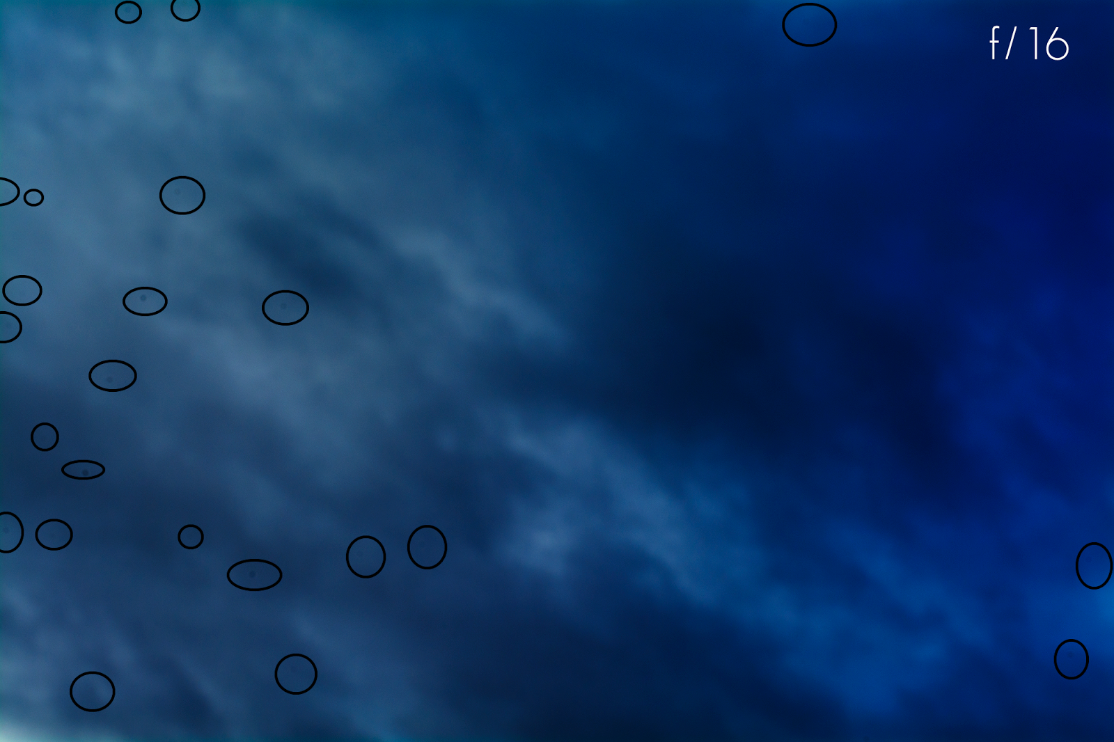

anitavela Publicado 19 de Noviembre de 2013 Autor Compartir Publicado 19 de Noviembre de 2013 Puedes poner fotos para ilustrarnos? Llama y que te la cambien Del visor no sé como se puede hacer la foto pero te mando la última foto de las manchas del sensor (esas que no desaparecen al darle soplidos). http://4.bp.blogspot.com/-YHZws6GV-yo/UotwFYyg_0I/AAAAAAAAF-s/q4nwV25C4Kc/s1600/DSC_0067.png Enlace al comentario Compartir en otros sitios web Mas opciones de compartir...

carlosharo Publicado 19 de Noviembre de 2013 Compartir Publicado 19 de Noviembre de 2013 Ana, mas que polvo, parecen manchas de aceite. Puede que este defectuosa. yo la enviaria directamente al servicio tecnico, porque son bastante evidentes. Las manchas de polvo estas arriesgada al salir a la calle o cambiar mucho de objetivo de eso no nos libramos. Pero por la foto que adjuntas y el tipo de mancha que aparecen son de aceite al 99%. Estando nueva... que te la cambien o te la reparen evidentemente sin gasto alguno. salu2 Enlace al comentario Compartir en otros sitios web Mas opciones de compartir...
anitavela Publicado 19 de Noviembre de 2013 Autor Compartir Publicado 19 de Noviembre de 2013 Ana, mas que polvo, parecen manchas de aceite. Puede que este defectuosa. yo la enviaria directamente al servicio tecnico, porque son bastante evidentes. Las manchas de polvo estas arriesgada al salir a la calle o cambiar mucho de objetivo de eso no nos libramos. Pero por la foto que adjuntas y el tipo de mancha que aparecen son de aceite al 99%. Estando nueva... que te la cambien o te la reparen evidentemente sin gasto alguno. salu2 Ya he llamado a Pixmania y que vendrá un transportista de UPS con una etiqueta, que tengo que poner a la caja y se la llevan, una vez que la reciban... la "examinan" y te envían otra nueva o me devuelven el dinero, según lo que elija, porque entra en los 12/15 días de prueba desde la compra, como ya he dicho la tengo desde el viernes... Y ni la he "usado", las 100 fotos que tiene han sido más bien pruebas de luz, ISO... pero no ha salido de la habitación (conserva aún el plástico de la pantalla y ni tiene la correa) y la foto que adjunto es desde la ventana. Es una lástima la verdad... Y como he dicho arriba, en el visor se aprecia una mancha grande en forma de manchurrón negro difuminado que no tiene pinta de polvo ni se mueve. Así que me va tocar descambiarla por una nueva y esperar a que llegue y no de fallos. Enlace al comentario Compartir en otros sitios web Mas opciones de compartir...

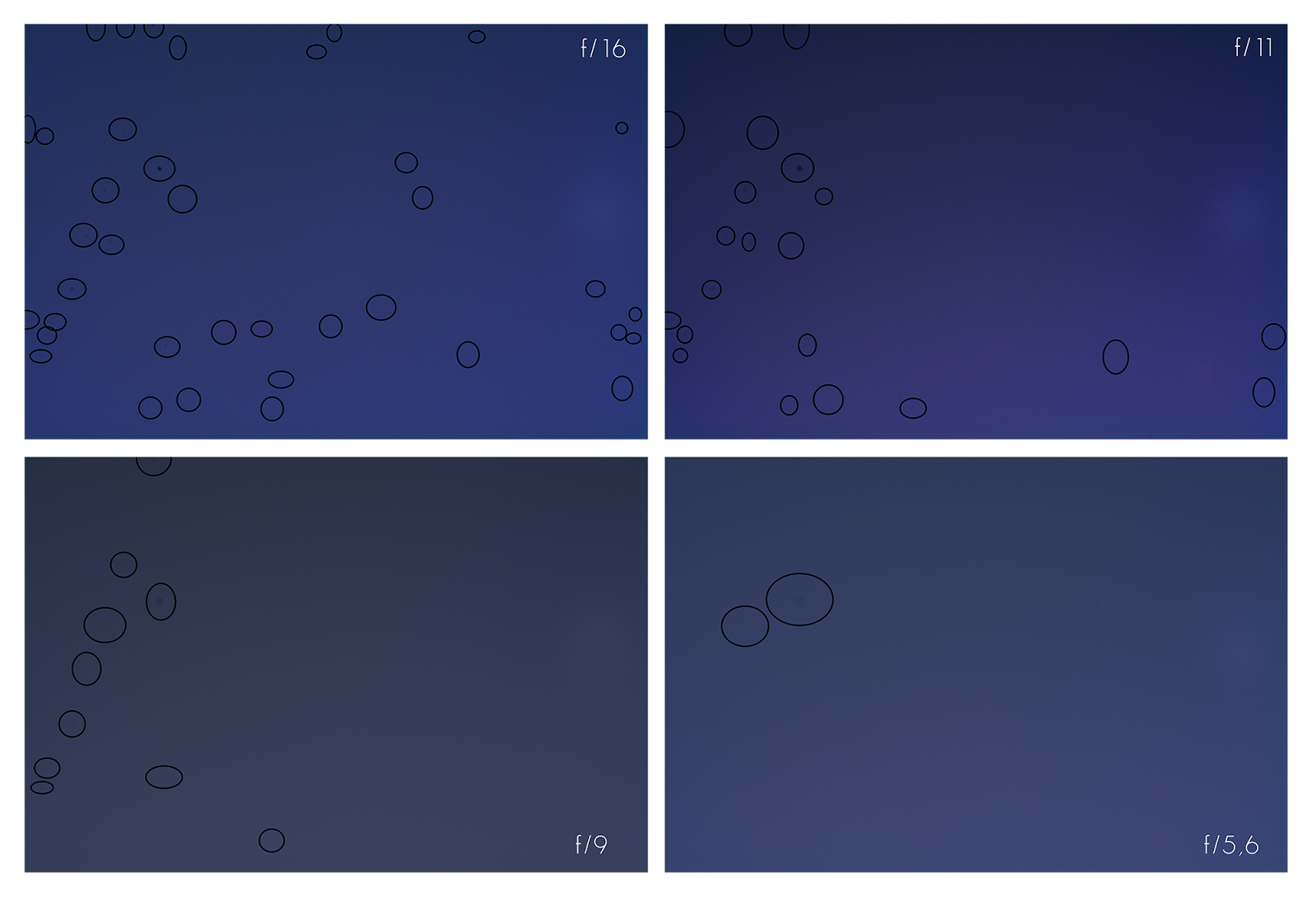

anitavela Publicado 19 de Noviembre de 2013 Autor Compartir Publicado 19 de Noviembre de 2013 ¡Hola de nuevo! He salido esta tarde a disfrutar un poquejo de la cámara antes de que se la lleven de vuelta (mañana pasan a recogerla), quería comprobar el tema de las manchas de aceite o de polvo (mucho me temo que es aceite). Cuando salí de casa se encontraba así el sensor: http://2.bp.blogspot.com/-CpByXJ83j8s/Uou0ez7hCYI/AAAAAAAAF_I/8JbRcQ_JvXA/s1600/DSC_0069.png Antes de volver a casa y aprobechando la luz, he vuelto hacer la prueba después de unos 150 disparos (ahora tiene 250) me he encontrado con esto (da realmente miedo): http://2.bp.blogspot.com/-2p7M4qWx2Ms/Uou1rjm4abI/AAAAAAAAF_U/IvbYIAVLAcA/s1600/1pru.png Lo dicho mañana vienen a por ella y espero que la nueva no venga defectuosa ni tarde mucho, que como cámara es increíble las prestaciones que tiene sobretodo la nitidez e ISO en comparación con mi D5000. Enlace al comentario Compartir en otros sitios web Mas opciones de compartir...
rupama Publicado 19 de Noviembre de 2013 Compartir Publicado 19 de Noviembre de 2013 ¡Hola de nuevo! He salido esta tarde a disfrutar un poquejo de la cámara antes de que se la lleven de vuelta (mañana pasan a recogerla), quería comprobar el tema de las manchas de aceite o de polvo (mucho me temo que es aceite). Cuando salí de casa se encontraba así el sensor: http://2.bp.blogspot.com/-CpByXJ83j8s/Uou0ez7hCYI/AAAAAAAAF_I/8JbRcQ_JvXA/s1600/DSC_0069.png Antes de volver a casa y aprobechando la luz, he vuelto hacer la prueba después de unos 150 disparos (ahora tiene 250) me he encontrado con esto (da realmente miedo): http://2.bp.blogspot.com/-2p7M4qWx2Ms/Uou1rjm4abI/AAAAAAAAF_U/IvbYIAVLAcA/s1600/1pru.png Lo dicho mañana vienen a por ella y espero que la nueva no venga defectuosa ni tarde mucho, que como cámara es increíble las prestaciones que tiene sobretodo la nitidez e ISO en comparación con mi D5000. Me solidarizo contigo, yo también he y estoy pasando por lo mismo. http://www.flickr.com/photos/rupama/10929725395/ Enlace al comentario Compartir en otros sitios web Mas opciones de compartir...

AlexLillo Publicado 19 de Noviembre de 2013 Compartir Publicado 19 de Noviembre de 2013 Hola Anita como te dijo el compañero son manchas de aceite no ya al 99% sino al 99,9%, yo tengo una D7000 que es la antecesora a la tuya y uno de los motivos de la 7100 fue precisamente el problema que suelen originar con el aceite al disparar a rafaga principalmente. la mí la compre en agosto y por ahora ningún problema. Configurando la opción de limpieza automática al encender y apagar la cámara (que hace vibrar el sensor para que caigan las motas de polvo) no he tenido problema con el sensor pero también es cierto que rafaga no suele usar. resumiendo polvo en el sensor alguna vez pero entre el automatismo de la camara y la pera sin problemas, y aceite ninguna he tenido aún. Yo sin ser tecnico de nikon te podría asegurar que tu camara esta defectuosa, así que si puedes mejor que te la arreglen intenta que te la cambien por otra. un saludo y gracias por tu comentario de antes en la foto del atardecer. Enlace al comentario Compartir en otros sitios web Mas opciones de compartir...

Apoc Publicado 20 de Noviembre de 2013 Compartir Publicado 20 de Noviembre de 2013 Cuando me venga la nueva, haré la prueba del millón y si todo está bien, voy hacer el rodaje que ponen por el foro (disparar velocidades bajitas unos 200/300 disparos) y espero tener más suerte que con la de ahora, jejeje... Hola anitavela. Si de ese modo te quedas más tranquila, puedes hacerle el "rodaje" que comentas; aunque personalmente, a mí no me gustaría estrenar así una cámara. Tampoco te obsesiones con el tema de las manchas, ni esperes hacer pruebas a diafragmas muy cerrados y que el sensor aparezca absolutamente impoluto, pues el de la D7100 -por Nº de píxeles y ausencia de filtro de paso bajo- es el DX menos indicado para ello, al mostrarse más sensible que otros en este sentido. Otra cosa es lo que te ha ocurrido con la unidad que has devuelto, que sí parecía mostrar una anormal y excesiva presencia de suciedad en el sensor, e incluso el visor sucio. Un saludo. Enlace al comentario Compartir en otros sitios web Mas opciones de compartir...
jarm Publicado 21 de Noviembre de 2013 Compartir Publicado 21 de Noviembre de 2013 Efectivamente parece que la cámara tiene alguna anomalía, pero como dicen por aquí arriba no debes obsesionarte. Yo tengo la D7100 desde julio y tiene el sensor ya tiene manchas, pero es lógico, le cambio los objetivos continuamente en la calle... y lleva más de 10.000 fotos. Eso es inevitable y con el tiempo te saldrán, apenas se notan. Además, rara vez tiro a F16, rara, rara vez. Enlace al comentario Compartir en otros sitios web Mas opciones de compartir...
anitavela Publicado 21 de Noviembre de 2013 Autor Compartir Publicado 21 de Noviembre de 2013 Hola anitavela. Si de ese modo te quedas más tranquila, puedes hacerle el "rodaje" que comentas; aunque personalmente, a mí no me gustaría estrenar así una cámara. Tampoco te obsesiones con el tema de las manchas, ni esperes hacer pruebas a diafragmas muy cerrados y que el sensor aparezca absolutamente impoluto, pues el de la D7100 -por Nº de píxeles y ausencia de filtro de paso bajo- es el DX menos indicado para ello, al mostrarse más sensible que otros en este sentido. Otra cosa es lo que te ha ocurrido con la unidad que has devuelto, que sí parecía mostrar una anormal y excesiva presencia de suciedad en el sensor, e incluso el visor sucio. Un saludo. Lo que me llevó a comprobar el sensor de la D7100 fueron las manchas en el visor que me pusieron en alerta, si no ni lo habría mirado. Como dicen: ojos que no ven corazón que no siente. Y no me voy a obsesionar, he pasado tres años con mi D5000 sin preocuparme por el polvo en el sensor... cambiando las lentes (con cuidado) a veces en plena calle , cada X tiempo le daba soplidos con la pera y listo. El otro día le hice la prueba y me sorprendió lo poquito que tiene... lo del rodaje tampoco me hace especial gracia pero si dicen que así tira menos aceite, no está mal, no? No sé... ahora mismo sólo quiero que llegue la nueva y ponerme a trastearla! Saludos Enlace al comentario Compartir en otros sitios web Mas opciones de compartir...
