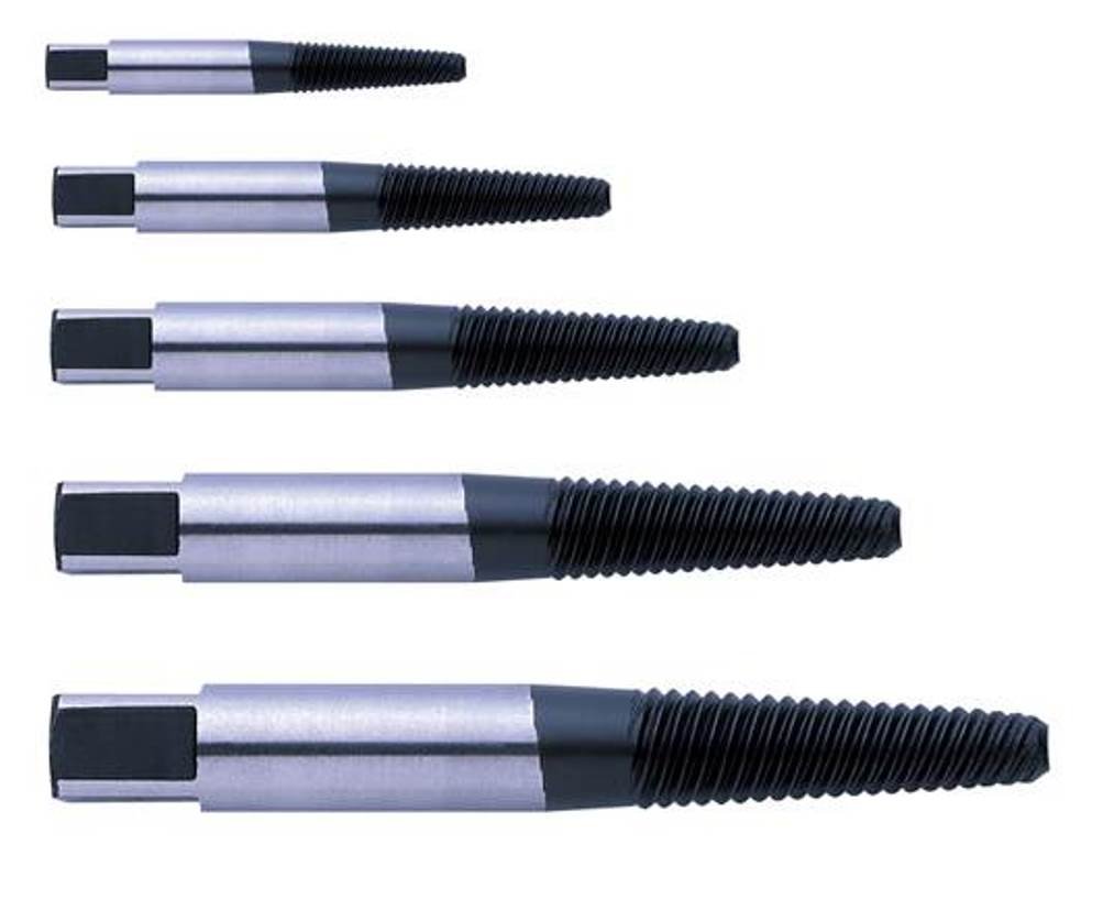

Mansell Publicado 10 de Noviembre de 2016 Compartir Publicado 10 de Noviembre de 2016 https://www.amazon.es/extractor-tornillos-velocidad-extractores-perforaci%C3%B3n/dp/B01AA6O7FM/ref=sr_1_1?ie=UTF8&qid=1478797887&sr=8-1&keywords=extractor+de+tornillos Aunque yo primero haría un taladro con una broca HSS de 1,5mm, con una dremel se hace muy bien. Enlace al comentario Compartir en otros sitios web Mas opciones de compartir...

milucho Publicado 12 de Noviembre de 2016 Compartir Publicado 12 de Noviembre de 2016 Ya que comentaste que el problema era del tornillo que compraste, queremos ver ese tornillo, y así evitar comprar algo parecido, por lo que cuentas debe de ser de manteca jajaja. Vamos con mis opciones: 1 Opción económica.- con el taladro haces dos agujeros uno cerca del otro y evitando los extremos (mejor marcamos antes con un granete), la broca pudiera ser de 1.5 ó 1.75, cuando estén los dos agujeros hechos tienen que tocarse por el centro, si faltase poco con el mismo taladro y broca ladeas un poco hasta que se toquen, en ese lugar metemos una punta plana y giramos, la punta plana nos permitirá girarla con una carraca pequeña o llave inglesa lo que nos permitirá hacer mas fuerza que con un destornillador. 2 Opción Pro, mas cara .- Marcamos el centro con un granete y hacemos un agujero, empezamos por una broca pequeña y luego pasamos una mayor 2.5 ó 3 , luego enroscamos el macho extractor, que se enrosca a izquierdas, una vez que el macho agarre a medida que lo vas girando el tornillo va desenroscando. Espero haberme explicado, mucho mas fácil para mi hacerlo que explicarlo. Saludos Enlace al comentario Compartir en otros sitios web Mas opciones de compartir...
arpagon Publicado 16 de Noviembre de 2016 Compartir Publicado 16 de Noviembre de 2016 En vista de que lo de hacer la ranura no te ha funcionado te toca hacer taladro y meter un macho de rosca a izquierdas o "rabo de cochino": Si tienes confianza con algún taller no creo que te pongan pegas en dejártelo. Como te han dicho, protege la cámara con cinta y/o un cartón a la hora de hacer el taladro. Aquí hay bastante gente entendida en cámaras y no creo que aconsejen dar un granetazo (golpe) para marcar el punto del taladro. Paciencia y buen tino... Enlace al comentario Compartir en otros sitios web Mas opciones de compartir...
milucho Publicado 17 de Noviembre de 2016 Compartir Publicado 17 de Noviembre de 2016 En vista de que lo de hacer la ranura no te ha funcionado te toca hacer taladro y meter un macho de rosca a izquierdas o "rabo de cochino": Si tienes confianza con algún taller no creo que te pongan pegas en dejártelo. Como te han dicho, protege la cámara con cinta y/o un cartón a la hora de hacer el taladro. Aquí hay bastante gente entendida en cámaras y no creo que aconsejen dar un granetazo (golpe) para marcar el punto del taladro. Paciencia y buen tino... Tienes razón, mejor evitar el granete, ya se me había olvidado donde estaba el tornillo . Saludos Enlace al comentario Compartir en otros sitios web Mas opciones de compartir...
MaISoN Publicado 25 de Noviembre de 2016 Autor Compartir Publicado 25 de Noviembre de 2016 Bueno compañeros pues tengo buenas noticias...lo he conseguido!!! jejeje. Al final ha sido con las brocas saca-tornillos que me recomendó Mansell. Con mucho cuidado, y la inestimable ayuda de mi señor Padre sujetando la cámara, pudimos por fin desatornillarlo. No creáis que ha sido fácil...hice un taladro a ojo con dos brocas para poder alojar después el quita-tornillos(la parte de esta broca que taladra no sirve para nada, es muy mala, no le hace ni cosquillas al tornillo) y poco a poco fue cediendo hasta que por fin casi sale y pude terminar de sacarlo con un pequeño alicate. Por cierto que lo pude hacer con mi taladro, no soy McGiver pero tampoco estoy "cojo" jejeje, eso si con muuuuucho tiento. Os dejo fotos de la hazaña y el enlace del tornillo "chungo" para que no lo compréis: Aquí el tornillo NO COMPRAR!!!: https://es.aliexpress.com/item/Free-Shipping-New-1-4-Screw-For-DSLR-SLR-Camera-Strap-Tripod-Quick-Release-Plate-Mount/32636626178.html?spm=2114.13010608.0.0.uZSwrF De nuevo gracias o todos por los consejos y aportes al tema, muchas gracias de verdad. Saludos!!! Enviado desde mi MI PAD mediante Tapatalk Enlace al comentario Compartir en otros sitios web Mas opciones de compartir...
