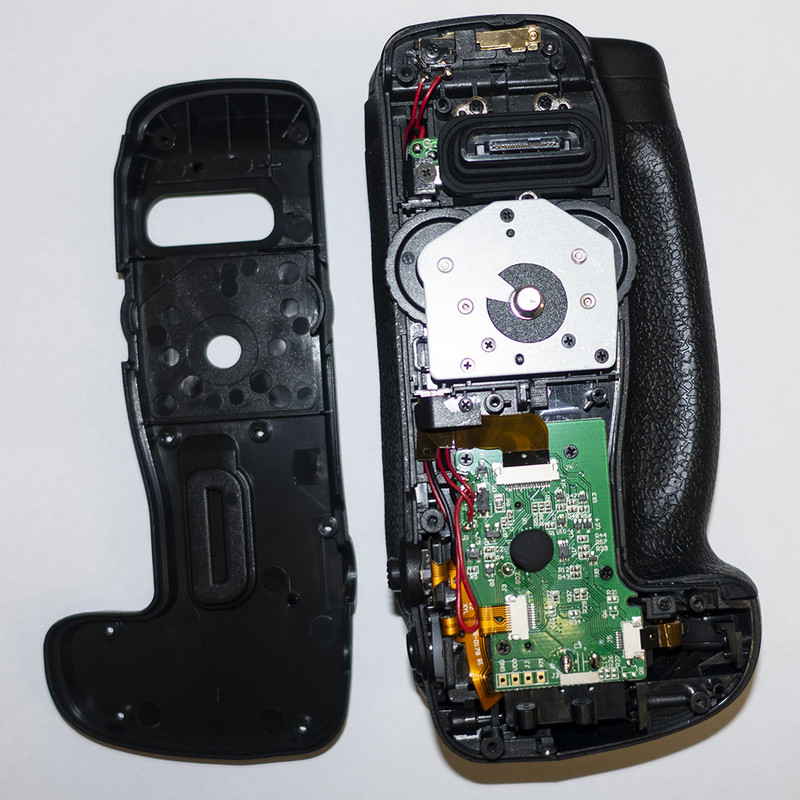

.pablo. Publicado 6 de Febrero de 2020 Compartir Publicado 6 de Febrero de 2020 ... yo compré el mcoplus en amazón. 42 euros. siempre usé el más barato que encontré en las 7 cámaras que tuve hasta ahora, eso sí, en cuanto llegan los abro, reviso soldaduras, cables, contactos, etc y refuerzo todo por dentro con cola. un ejemplo: el caso es que con éste veía todo bastante bien, así que preferí no tocarle. simplemente limpié todo, sobre todo los contactos eléctricos con un cepillo humedecido en crc 2-26 y volví a cerrar Citar Enlace al comentario Compartir en otros sitios web Mas opciones de compartir...
