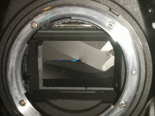

Marcos dap Publicado 6 de Agosto de 2019 Compartir Publicado 6 de Agosto de 2019 Mi 750 no está afectada tiene 132.000 disparos y ha roto cortinillas. Cuando terminaron de romper daba el mismo err que las demás veces que se me enganchaba, me han dicho que cuando da ese error es eso, cortinillas enganchadas hasta que acaban rompiendo. Citar Enlace al comentario Compartir en otros sitios web Mas opciones de compartir...
brunaita Publicado 7 de Agosto de 2019 Compartir Publicado 7 de Agosto de 2019 Mi 750 no está afectada tiene 132.000 disparos y ha roto cortinillas. Cuando terminaron de romper daba el mismo err que las demás veces que se me enganchaba, me han dicho que cuando da ese error es eso, cortinillas enganchadas hasta que acaban rompiendo. Bueno es que en tu caso simplemente el obturador se ha roto. ERR da siempre porque es un error de obturador y tu caso salta a la vista. En una cámara que da 150.000 obturaciones que le pase a los 130.000 no entra dentro de lo raro. Es verdad que la mayoría aguantan más pero es una cosa que creo que no tiene que ver con el famoso ERR que se trata en este hilo, sobre todo si no has notado nada raro en las exposiciones de la camaraEnviado desde mi Mi A2 mediante Tapatalk Citar Enlace al comentario Compartir en otros sitios web Mas opciones de compartir...
Marcos dap Publicado 7 de Agosto de 2019 Compartir Publicado 7 de Agosto de 2019 hace 21 minutos, brunaita dijo: Bueno es que en tu caso simplemente el obturador se ha roto. ERR da siempre porque es un error de obturador y tu caso salta a la vista. En una cámara que da 150.000 obturaciones que le pase a los 130.000 no entra dentro de lo raro. Es verdad que la mayoría aguantan más pero es una cosa que creo que no tiene que ver con el famoso ERR que se trata en este hilo, sobre todo si no has notado nada raro en las exposiciones de la camara Enviado desde mi Mi A2 mediante Tapatalk Llevo 4 d 750 con esta y todas han muerto igual, err en la primera foto, a veces err aleatorio, luego una mancha negra en la fotografía y luego obturador roto, pero como bien dices, si, es. Solo mi experiencia de 4 d750. Citar Enlace al comentario Compartir en otros sitios web Mas opciones de compartir...

Marcos dap Publicado 7 de Agosto de 2019 Compartir Publicado 7 de Agosto de 2019 hace 1 hora, alicia91 dijo: Ok. Gracias por contestar. La verdad, no se si sale más rentable cambiarle el obturador o comprar una nueva... por aquello de que, aunque se ponga el obturador nuevo pueden fallar otras piezas... no se, igual estoy diciendo una tontería... No creo que sea ninguna tontería, el resto de componentes no deberían fallar hasta muchos muchos más disparos, en mi caso, al romperse siempre en temporada de bodas, tuve que comprar otra, ahora esta última seguramente la repare si me atiene el servicio técnico... Llevo 3 días llamando y nadie lo coje... Citar Enlace al comentario Compartir en otros sitios web Mas opciones de compartir...
brunaita Publicado 7 de Agosto de 2019 Compartir Publicado 7 de Agosto de 2019 No creo que sea ninguna tontería, el resto de componentes no deberían fallar hasta muchos muchos más disparos, en mi caso, al romperse siempre en temporada de bodas, tuve que comprar otra, ahora esta última seguramente la repare si me atiene el servicio técnico... Llevo 3 días llamando y nadie lo coje... Pues por lo que ponen en la tienda nikonistas están de vacaciones...y esta depende de finicon así que tiene pinta que hasta la semana del 19 no vuelvenPuedes probar en dinasa, trabajan genial aunque claro si la cámara sigue en garantía no sería una opciónPor cierto, si puedes compartir lo que cobran por cambiar obturador genial. Tengo una d700 pasada de vueltas ya y me gustaría saber cuándo costaría revivírla en el caso de que definitivamente mueraUn saludoEnviado desde mi Mi A2 mediante Tapatalk Citar Enlace al comentario Compartir en otros sitios web Mas opciones de compartir...

brunaita Publicado 7 de Agosto de 2019 Compartir Publicado 7 de Agosto de 2019 Acabo de llamar a dinasa, 280€ iva incluido el. Cambio de obturador, en cuanto Le he dicho que era una d750 se ha echado a reír con el siguiente comentario '' otra más.. '' GraciasBueno en tu caso yo creo que te merece la pena (excepto temas de garantía) esa gente trabaja muy bienPor ese precio creo que si mi d700 muere la resucitaré...aunque desde que tengo la d750 tiene poco usoEnviado desde mi Mi A2 mediante Tapatalk Citar Enlace al comentario Compartir en otros sitios web Mas opciones de compartir...
brunaita Publicado 7 de Agosto de 2019 Compartir Publicado 7 de Agosto de 2019 Joer acabo de hacer una foto y me acaba de saltar el amigo errAsí que nada después de 3000 obturaciones ya me salto...todo un clásico primera foto del día a velocidad rápidaEs de las que estaban afectadas por el problema así que no es una sorpresa. Cuando acabe el verano va a finiconAl final voy a usar otra vez la d700 Enviado desde mi Mi A2 mediante Tapatalk Citar Enlace al comentario Compartir en otros sitios web Mas opciones de compartir...
