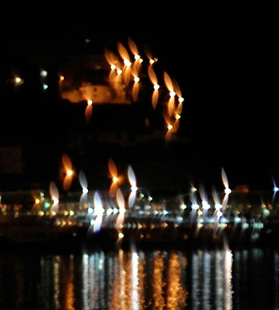

Rana1 Publicado 3 de Julio de 2016 Compartir Publicado 3 de Julio de 2016 (editado) Hola a todos, no he encontrado ningún hilo que trate sobre esto en concreto. Hasta hoy todos los objetivos que he probado para FX tienen mucha coma, que solo se corrige cerrando 3 clicks el diafragma. Incluso la cagué comprando el voigtlander 40mm f/2 Ultron que Ken Rockwell en su prueba decía que no tenía nada de coma. Pues bien, la tiene y tanto como cualquier otro. La lente asférica no la he notado. Dejando de lado el nikon 58mm f/1.2 noct que me encantaría pero que se me va de presupuesto por muuuuucho, he leído que los Samyang 24mm f/1.4, 35mm f/1.4 son lo mejor para fotos de la vía láctea, pero antes de lanzarme a comprar uno me gustaría saber si alguien los ha probado y puede corroborarlo o si hay otros. Probados y descartados: Nikon 24mm f/2.8 D Nikon 50mm f/1.8 D Voigtlander 40mm f/2 Por encima de 50-60mm no creo que sea lo suyo tampoco. Probé solo por probar el 85mm f/1.4 y es mejor en cuanto a coma pero una focal tan larga no sirve. Editado 16 de Julio de 2016 por Rana1 1 Citar Enlace al comentario Compartir en otros sitios web Mas opciones de compartir...

Climentf Publicado 4 de Julio de 2016 Compartir Publicado 4 de Julio de 2016 Hola ¿Seguro que para fotos de Via Lactea y con objetivos gran angulares tienes que que preocuparte por el COMA?. Saludos Citar Enlace al comentario Compartir en otros sitios web Mas opciones de compartir...
Rana1 Publicado 4 de Julio de 2016 Autor Compartir Publicado 4 de Julio de 2016 Juzga tu mismo: http://www.pingaweb.com/photo/aberracionmax.jpg Citar Enlace al comentario Compartir en otros sitios web Mas opciones de compartir...
ANGELMIGUEL Publicado 4 de Julio de 2016 Compartir Publicado 4 de Julio de 2016 Tienes la opción del Samyang 12 mm. 2.8, que es un ojo de pez diagonal con 180º de ángulo. Conozco un conocido que lo utiliza para fotografiar la vía láctea y le funciona a las mil maravillas. Yo tengo el 50 1.2 ai y saca mucha coma en aperturas abiertas, abría que cerrar a f5.6 en adelante para mitigarla-Seguramente las opciones que mencionas funcionarían bien para el uso que necesitas. Saludos cordiales Citar Enlace al comentario Compartir en otros sitios web Mas opciones de compartir...
Botikario Publicado 4 de Julio de 2016 Compartir Publicado 4 de Julio de 2016 He estado buscando entre mis fotos con el 50mm f/1.2 y en nocturnas sólo he encontrado tomas a f/1.2, ninguna a f/2, pero viendo las estelas que el nikon hace a f/1.2, dudo mucho (aunque no lo afirmo categóricamente), que cerrando a f/2 mejoren los suficiente como para plantearse la compra del venerable nikon para usarlo en nocturnas. Una muestra de las "mariposas" que conseguirás con el venerable Nikon a f/1.2: No he tenido ocasión de usarlo personalmente, pero del rokinon 24 f/1.4, no he encontrado nada malo en lo referente al coma, si que es cierto que algunos propietarios se quejan de falta de uniformidad en la nitidez en las esquinas, pero parece deberse a los "escasos" controles de calidad de las "marcas blancas", pero en cuanto a la corrección del coma, dudo que encuentres nada parecido a ese precio. Cómpralo en algún sitio de confianza, donde puedas devolverlo si la calidad no es homogénea, amazon es un buen sitio... S2 Citar Enlace al comentario Compartir en otros sitios web Mas opciones de compartir...
