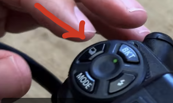

Yo tengo pendiente de activarlo en las mías, voy a aprovechar estos días para ponerme a ello. Lo haré con un pre-release de 0.5s y c-30fps e iré probando si cuadra la ocasión. (importante elegir c-30!) La manera/truco más fácil es poner la Z9 en modo disparo continuo (el tope de la rueda de control a la izquierda): De esta manera, la cámara queda ajustada para que siempre que se cambie la velocidad de disparo y se pase de H20 (20fps en NEF) a C-30 (o C-15 o C-lo que querramos), la cámara pasa automáticamente a disparar en modo pre-release con los ajustes que le hayamos dado. Y elegiríamos entre H20 y C-loquesea: Y listo, nunca más tendremos que volver a entrar en el menú y entrar o salir del modo pre-capture ya que la cámara automáticamente, al elegir C15/30/60/120 pasará a modo JPG y activará el pre-capture. Para alternar entre estas 2 modalidades (y formatos), hay que presionar el selector de ráfagas: Y alternar entre las velocidades elegidas. Aquí el vídeo original de Steve Perry explicando entre otras cosas, las bondades del pre-capture, y cómo sacarle partido (hacia el final del vídeo explica muy bien la configuración que voy a plagiar):
