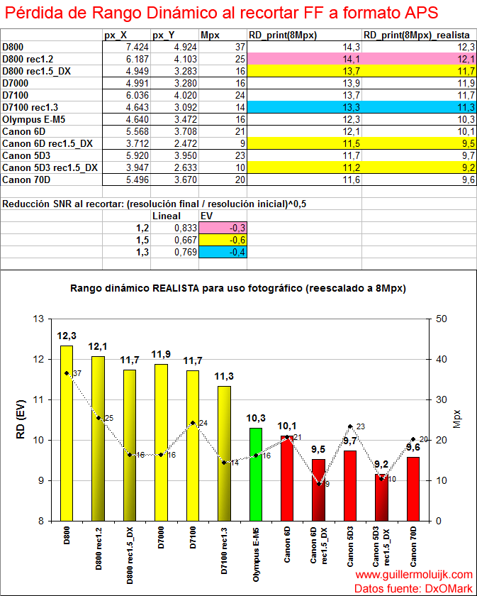

mblancove Publicado 27 de Octubre de 2013 Compartir Publicado 27 de Octubre de 2013 La pregunta era genérica, FX vs DX, y la respuesta de que DX tiene ventaja en aplicaciones tele también lo es. Desde hace tiempo tengo una duda y aprovecho este tema para consultar aquí tu opinión al respecto, al utilizar los modos de recorte en cámara no estaremos perdiendo algo más que dimensiones, todas las ventajas en cuanto a rango dinámico o relación S/N que aporta ese mismo sensor utilizándolo a tamaño completo, ¿estarán presentes o tendrán los mismos valores cuando utilizamos sólo una porción de él? saludos Enlace al comentario Compartir en otros sitios web Mas opciones de compartir...

Moderadores fpmato Publicado 27 de Octubre de 2013 Moderadores Compartir Publicado 27 de Octubre de 2013 Con respecto a lo de los modos de recorte, claro que se pierde algo más que resolución, sobre todo si pretendemos reproducir la misma escena, pero también al ampliar/recortar, se hará más visible el ruido, y el RD será más limitado; lo que no sabría decir es cuanto, ni he visto estudios y datos al respecto; no sé si Guillermo los tendrá o conocerá. Enlace al comentario Compartir en otros sitios web Mas opciones de compartir...

Guillermo Luijk Publicado 27 de Octubre de 2013 Compartir Publicado 27 de Octubre de 2013 Desde hace tiempo tengo una duda y aprovecho este tema para consultar aquí tu opinión al respecto, al utilizar los modos de recorte en cámara no estaremos perdiendo algo más que dimensiones, todas las ventajas en cuanto a rango dinámico o relación S/N que aporta ese mismo sensor utilizándolo a tamaño completo, ¿estarán presentes o tendrán los mismos valores cuando utilizamos sólo una porción de él? saludos Enlace al comentario Compartir en otros sitios web Mas opciones de compartir...
Guillermo Luijk Publicado 27 de Octubre de 2013 Compartir Publicado 27 de Octubre de 2013 Desde luego el editor de posts de este foro es de lo peor que he visto. Pego en un nuevo post: Por pasar de FF a un recorte DX, la estadística del ruido dicta que la relación S/N empeora en: (resolución final / resolución inicial)^0,5=(1/(1,5^2))^0,5=1/1,5, que en pasos es: log2(1/1,5) = -0,6EV es decir la relación S/N empeora en 0,6 pasos. Como el rango dinámico se define en zonas donde el ruido de lectura es dominante, y eso significa que una reducción de relación S/N se traduce numéricamente en la misma reducción de RD, restando 0,6 pasos a los valores de RD de FF se obtiene el RD en DX: Al margen del asunto del recorte, el rango dinámico de 12 pasos efectivo de una cámara FF con la misma tecnología de sensor que el Sony que empleó en su día la Pentax K5, lo pronostiqué en 12 pasos efectivos cuando la D800 aún no existía: "Haciendo un cálculo rápido con nuestro criterio de rango dinámico, más realista fotográficamente hablando que el de DxOMark, una cámara FF con igual densidad y tecnología de fotocaptores que la Pentax K5 tendría una resolución de 38Mpx, y un rango dinámico que alcanzaría los 12 pasos efectivos plenamente utilizables." Salu2 Enlace al comentario Compartir en otros sitios web Mas opciones de compartir...
Moderadores fpmato Publicado 27 de Octubre de 2013 Moderadores Compartir Publicado 27 de Octubre de 2013 Buena aportación Guillermo, aunque entiendo que se trata de resultados esperables basados en cálculos y ¿extrapolaciones?, en el caso de los recortes; es una lástima que DXO no haga los ensayos, o no los publique, y no poder contar con resultados y datos basados en mediciones (a los de recortes me refiero); no sé si conoces alguno. Por otra parte, creo que la comparación de los datos de DXO en modo screen (representación en pantalla píxel per píxel en ampliación al 100%) y en modo print (salida de impresión a 8 mp.), para el mismo sensor, nos dan también una pista de por donde van los tiros. Enlace al comentario Compartir en otros sitios web Mas opciones de compartir...
