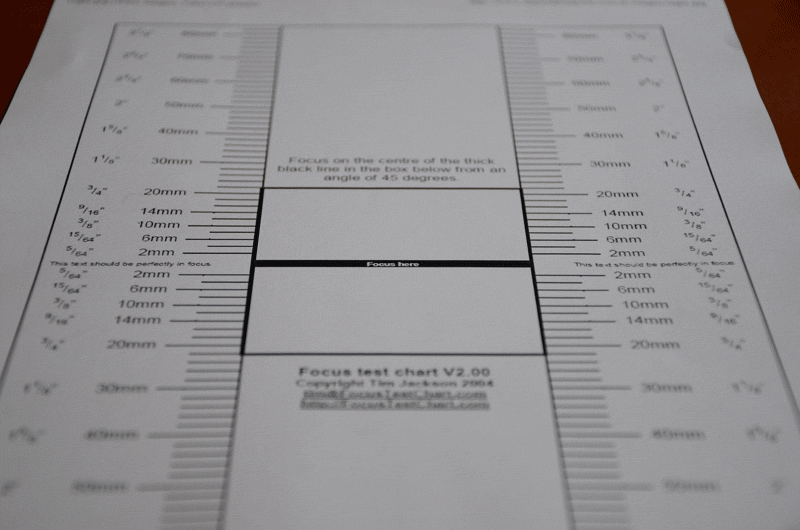

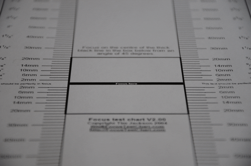

setestrela Publicado 15 de Febrero de 2011 Compartir Publicado 15 de Febrero de 2011 Hola a todos, pues estaba yo muy feliz tras recibir mi nueva cámara pero con tan mala suerte que no ha parado de llover desde ese momento, con lo que no se me ocurrió otra cosa que imprimir la famosa hojita y ponerme a hacerle fotos. Le he hecho miles a todas las focales, con y sin flash, con más o menos iso, y el resultado siempre es el mismo. No tengo trípode por lo q son a pulso, por cierto muy mal pulso, pero dejando a parte la mayor o menor trepidación, yo viendo las cartas nunca logro un desenfoque equitativo a ambos lados de la línea de enfoque, siempre se me va el enfoque hacia atrás. Sólo logré una perfecta haciendo el enfoque manual y pasando del puntito que me dice cuándo está enfocado. Aquí os dejo dos fotos de la carta a ver que me decís. Por favor decirme que hago algo mal porque lo último que quiero es ir a devolver la cámara. Gracias, un saludo Esta es a 52mm f5 1/200 iso250 Enlace al comentario Compartir en otros sitios web Mas opciones de compartir...
setestrela Publicado 15 de Febrero de 2011 Compartir Publicado 15 de Febrero de 2011 Y esta a 105mm Enlace al comentario Compartir en otros sitios web Mas opciones de compartir...
